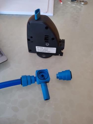

Ciao a tutti, mi si è rotto il raccordo della valvola di scarico/di sicurezza della truma frost control JG. Ho provato a cercare ovunque per trovare questo raccordo che ho messo in foto ma niente..Qualcuno sa dove si possa trovare? Grazie a tuttiWhatsApp%20Image%202024-05-30%20at%2018_00_27.jpegWhatsApp%20Image%202024-05-30%20at%2018_00_26.jpeg

Mmm non penso che esista... O la FS nuova o una manuale senza protezione dal congelamento...

Vedendo tutti i ricambi truma, sicuramente non danno solo il raccordo ma devi cambiare tutto

Trova uno che stampa in 3d
Al posto dei due innesto femmina, fai fare innesti maschi, e poi metti due raccordi femmina femmina

Penso che il particolare non sia fornito e che serva la valvola nuova, ma costa uno sproposito.

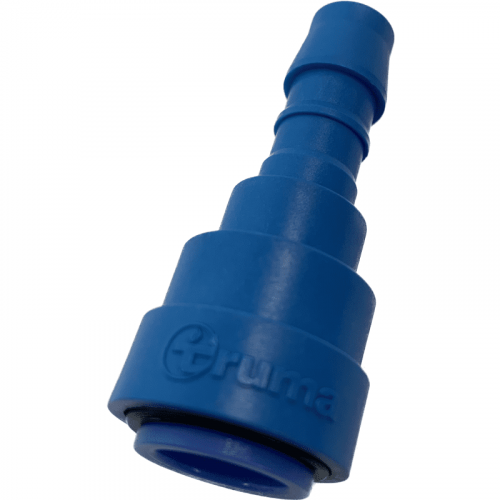

Si potrebbe provare a prendere un adattatore da JG a Portagomma , assottigliare il portagomma e renderlo cilindrico, allargare il foro nel pezzo rotto (se si riesce) e poi incollare il portagomma reso cilindrico, infilato nel foro nel foro, usando colla cianoacrilato.
Ma solo chi lo ha in mano puo vedere se fattibile
Oppure sostituire la Frost Control con la valvola manuale come si è usato per decenni, e costa meno di un terzo

Penso che il particolare non sia fornito e che serva la valvola nuova, ma costa uno sproposito. Si potrebbe provare a prendere un adattatore da JG a Portagomma , assottigliare il portagomma e renderlo cilindrico, allargare
il foro nel pezzo rotto (se si riesce) e poi incollare il portagomma reso cilindrico, infilato nel foro nel foro, usando colla cianoacrilato. Ma solo chi lo ha in mano puo vedere se fattibile Oppure sostituire la Frost Control con la valvola manuale come si è usato per decenni, e costa meno di un terzo
Ma in caso di gelo, quella valvola non si apre

Partiamo dal concetto che è un tubo acqua, che se perde e non ti accorgi sono ...amari.
Incollaggio con cianacrilico, anche no, che garanzia di tenuta si ha?

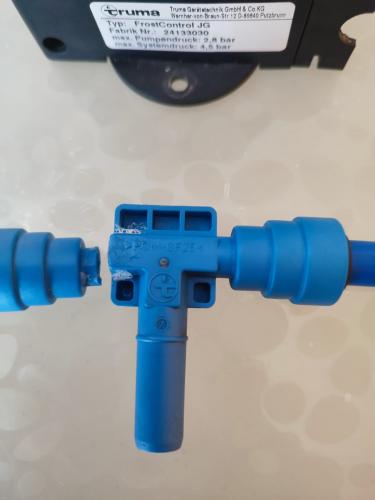

Dalla foto non si vede bene, ma a naso, potrei dire che sia PP+GF25 scritto dietro, ma non sono sicuro. Se è scritto GF, sta ad indicare il materiale prima (PP), caricato fibra di vetro per irrigidire il materiale. Se è PP o lo si scalda oppure non si fa nulla. Con la fibra di vetro la vedo anche più dura.
Io andrei o su originale o su valvola manuale. Sul discorso valvola manuale che non si apre in caso di gelo, lascio la parola a chi ne sa più di me, visto che io non ho questo sistema ma ancora il più vecchio. angelsmiley.

Grazie a tutti per i consigli. La valvola manuale può essere una buona opzione visto il costo della truma, ma ho letto che la truma frost funge anche da valvola di sicurezza della sovrappressioneche in caso di sovrappressione a 4,5 bar (generata dal riscaldamento del boiler).
Per ora ho bypassato la valvola con un giunto per tornare a casa, ma ho notato che quando uso il rubinetto la pompa dell'acqua fà delle vibrazioni rumorose che prima non faceva..Mi domandavo se era un discorso legato alla regolazione della pressione della valvola, ma in teoria la valvola dovrebbe interverine solo in caso di sovrappressione e non dovrebbe centrare nulla con la pressione del circuito

Partiamo dal concetto che è un tubo acqua, che se perde e non ti accorgi sono ...amari. Incollaggio con cianacrilico, anche no, che garanzia di tenuta si ha? Dalla foto non si vede bene, ma a naso, potrei dire che sia
PP+GF25 scritto dietro, ma non sono sicuro. Se è scritto GF, sta ad indicare il materiale prima (PP), caricato fibra di vetro per irrigidire il materiale. Se è PP o lo si scalda oppure non si fa nulla. Con la fibra di vetro la vedo anche più dura. Io andrei o su originale o su valvola manuale. Sul discorso valvola manuale che non si apre in caso di gelo, lascio la parola a chi ne sa più di me, visto che io non ho questo sistema ma ancora il più vecchio. . Comunque sono tutti pareri personali.
non sono esperto di materiali, e quindi potrei avere detto una cavolata riguardo al tipo di colla, ma vedo che con l attack si incolla quasi ovunque, quindi pensavo anche su quel materiale.

primo inserire un tubicino per ripristinare la continuità idraulica poi con filo di ferro tenere accoppiate le due parti fa incollare fondere amalgamare il tutto con...
1.
( i tubi e la valvola fissarli al pavimento per eliminare smorzarne le vibrazioni .)
 1.L acqua è/ha una certa pressione quindi fare quanto sopra
Le macchiete bianche sono il residuo di un tentativo di incollaggio non riuscito ?

Anche la valvola postata da Tommaso funge da valvola di sicurezza per la sovrapressione
Viene montata nei normali boiler truma

si le macchie bianche sono residui di colla..fatti dal vecchio proprietario...

Anche la valvola postata da Tommaso funge da valvola di sicurezza per la sovrapressione Viene montata nei normali boiler truma
Ottimo grazie quando rientro faccio una ricerca

ovvio che non tiene se non si metti un anima che raccorda i due pezzin meglio due un tubicino all interno e una gabbietta esterna tipo quella sui tappi dello spumante e poi trovare una colla uno stucco che cementi le due parti

Se come immagino (ma non ne sono certo) i due raccordi destro e sinistro sono in comunicazione semplice, si potrebbe anche chiudere il foro dalla parte dove si è rotto (che è sicuramente piu semplice) e poi mettere una T sull altro tubo, dove inserire, casomai allungandolo, il tubo che era inserito dalla parte rotta.
Chi lo ha in mano puo valutare la fattibilità o meno.

Per incollare, incolla, ma ti fideresti? Se per il rientro ok, ma se poi ci si dimentica oppure , se ha tenuto fino ad ora lascio lì, e poi ti ritrovi il danno?

certo, hai ragione, conoscendomi non mi fiderei, anche se probabilmente rinforzerei all esterno usando uno spesso blocco di colla a caldo che ha una tenuta anche meccanica elevata per certe cose.
Io farei il ragionamento che in fondo si è piu rotta una valvola, seppure costosa, che se mi fossi rotto una gamba sarebbe stato peggio, quindi la spesa si mette nelle "sfighe varie e eventuali" laugh
