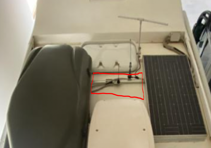

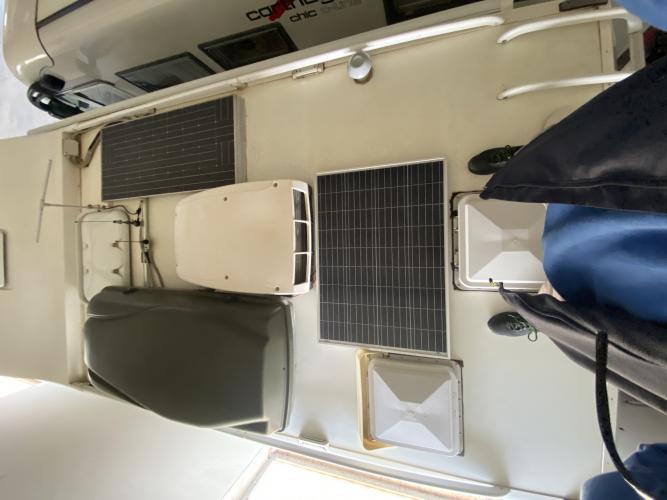

IMG_1128.jpegBuon giorno. Vorrei migliorare il piano di massa del mio cb. Ho una lemm at106 e vorrei installare o i radiali o una piastra sotto l’antenna. Alva ha consigliato spesso dei radiali a forme differenti che inclassici a 4 fili. Ora vorrei sapere se, con foto del mio tetto, potrei sfruttare barre, o addirittura cornici pannelli per avere un piano di massa migliore. O meflio la piastra inox?

Se le barre laterali sono in metallo potresti unirle con un un piatto da 4-5 mm di spessore e di almeno 20 cm di larghezza in alluminio  al centro del quale monti l'antenna.

5kg di peso sul tetto per montare un'antenna del CB ??
Senza contare che , vedendo gli ingombri dovrebbe passare sopra al pannello fotovoltaico posteriore

In risposta al messaggio di snakebiker del 04/05/2023 alle 14:41:42
data l'attuale disposizione degli accessori sul tetto vedo solo 2 possibilità:
la prima e la più volece è quella di installare una piastra di alluminio nella zona che ti evidenzio qui, stando a 5cm da oblò, baule, clima e FV.
La seconda, prevede di fare la stessa cosa, ma spostando in basso il FV in modo tale da poterti allargare con la piastra fino alla barra laterale.
Come ho già scritto in altro post, a me i radiali non hanno mai funzionato.
PS: da quando ci sei, seppure la AT106 è vista bene, io la cambierei con una più lunga.
Poi fai quello che credi, perchè il mondo del CB sul camper è molto complesso.
NB: va bene anche una piastra di alluminio da 3/4mm di spessore ben fissata

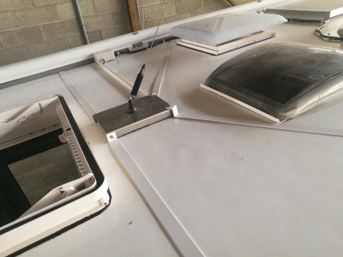

Inserito il 04/05/2023 alle: 20:39:20
Nel vecchio camper ero obbligato a questa disposizione dei radiali. Nel nuovo sono riuscito a creare una X perfetta. Sono barre di alluminio già verniciate di bianco reperibili in qualsiasi brico.  Incollate al tetto con semplice biadesivo.     Stazionarie praticamente a zero.   Sono soddisfattissimo.

gduca
gduca
29/11/2011 2093
Inserito il 06/05/2023 alle: 11:39:46
In risposta al messaggio di wippet del 05/05/2023 alle 08:52:43
Semplice biadesivo?
La piastra in acciaio che sostiene antenna, ovviamente incollata con sicaflex ma i radiali con semplice biadesivo. Sono su da 4 anni e non si muovono di un millimetro
