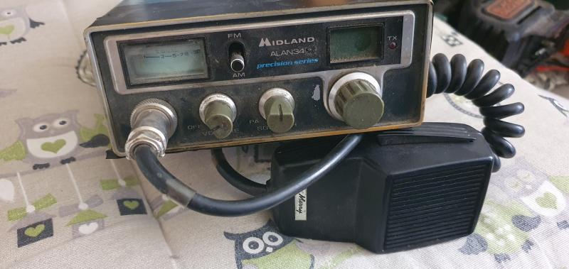

Io metterò l'antenna dentro il cupolino del monoscocca in vetroresina che è trasparente alle onde radio.
Ma non so se comprare un moderno CB super-elettronico, super-accessoriato, super-luciblù, super-allamoda o utilizzare il vecchio, caro, vitaminizzato, Alan34
Compagno fedele da 40 anni...

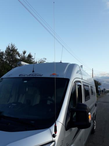

Nel Wingamm avevo messo una Sigma in vetroresina da 1,70 m in un foro-anfratto verticale sulla destra della porta infilandola da sotto.
Ancora non ho il camper, ma penso di mettere, su un lato del vano stivaggio nel cupolino, una stilo metallica molto caricata in modo da avere dimensioni compatte.
Non metto certo la mia vecchia 5/8 Firenze2 o una Mantova...
Il quadagno non sarà un gran che, ma sarà invisibile, cosa abbastanza importante in alcuni paesi stranieri.

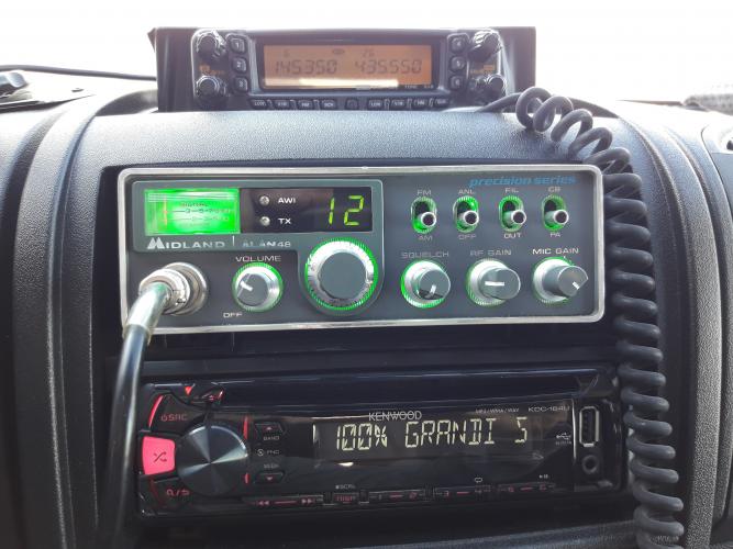

Mi sa che stavolta ( visto che non si paga più niente)  resuscito il vecchio alan 48 del 1993 modificato e super in tutto, abbinato ad antenna magnetica sigma 1000.
 Se mi sentite fino in Sicilia sono io.

Nel Wingamm avevo messo una Sigma in vetroresina da 1,70 m in un foro-anfratto verticale sulla destra della porta infilandola da sotto. Ancora non ho il camper, ma penso di mettere, su un lato del vano stivaggio nel cupolino,
una stilo metallica molto caricata in modo da avere dimensioni compatte. Non metto certo la mia vecchia 5/8 Firenze2 o una Mantova... Il quadagno non sarà un gran che, ma sarà invisibile, cosa abbastanza importante in alcuni paesi stranieri. Marco.
Quindi montata internamente, se ho ben capito.
Il piano di massa radiante in qualche modo lo avevi e tutta la parte attiva dell'antenna rimaneva all'interno del guscio in resina.
Giusto?
Non ho idea dei valori di ROS ma è interessante. Peccato che con le pareti in alluminio non possa funzionare.
13/01/2006 25431
Inserito il 14/07/2021 alle: 14:50:57
Il cupolino è in vetroresina, ma il tetto della cabina guida (cioè il pavimento del vano di stivaggio nel cupolino) è puro acciaio Iveco, prenderò massa da lì.
Il ROS critico, ma in fondo non più di tanto, è il prezzo da pagare per l'invisibilità.
Marco.
