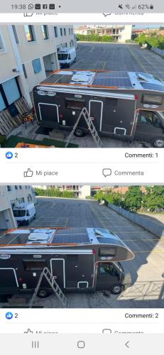

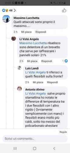

Vi voglio fare vedere questo soggetto che sostiene di essere "detentore" di un brevetto per raffreddare i pannelli laugh
-21% non si sa bene di che cosa..della temperatura totale?
Per chi si fa paranoie sul raffreddamento dei pannelli invito a leggere le schede tecniche e Fare prove sul campo.
Un pannello civile super economico moderno da 450w che sta producendo 400w a luglio ed è a 55 gradi , produrrebbe 440w se fosse a 25 gradi.
Quale sistema è mai in grado di raffreddare sotto il sole di luglio, 20 kg di vetro da 55 a 25 gradi al costo energetico di meno dei 40w di guadagno?
E deve essere molto meno dei 40w il costo altrimenti non vale la candela.
Inoltre in estate al caldo la potenza non manca.
Mentre sotto le nuvole o il resto dei 9 mesi l anno,la temperatura non ha alcun effetto.
Aggiungo che alzare i pannelli di molto e cose varie fanno guadagnare cose come 3 watt su 400w in piena estate quindi sono fissazioni inutili.
Io ho visto crescere la potenza di 20w massimo, su 400 effettivi , buttando acqua fredda con la lancia all autolavaggio.
Oppure 5 o 10 watt sempre su 400 andando in autostrada a 100 kmh invece che da fermo.
Quindi 3 cm di altezza in più o in meno sono ininfluenti alla pratica.
Il soggetto di cui sopra, avrà un migliaio di watt sul tetto..a che gli serve guadagnare qualche decina di watt in piena estate?cool sempre se fosse possibile al netto del consumo di tale raffreddamento.

Il brevetto esiste davvero, di 4/5 anni fa, io lo volevo fare per scaldare l'acqua d'estate, ma devi fare la doccia ogni ora.
Ovviamente non ha avuto seguito, come il solare termico che è un problema unico.

Ma di questa persona qua è il brevetto? Come funziona? Come raffredda i pannelli in modo sensibile a costo energetico zero?
Con acqua sotto i pannelli? Ma se non circola in poco tempo è bollente. E circolare richiede energia no?

Hai voglia a raffreddare con un camper bello Nero.
