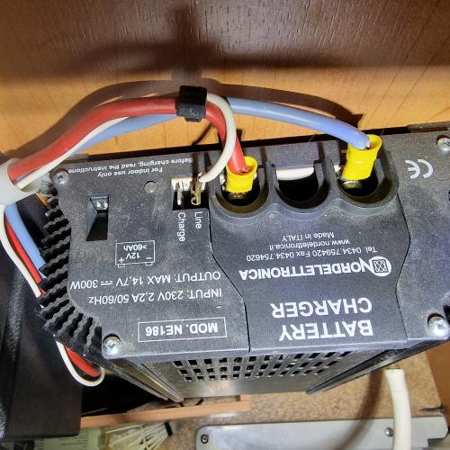

Inserito il 26/02/2023 alle: 20:47:22
Questo è il caricabatterie in questione

Inserito il 26/02/2023 alle: 21:18:00
prova a vedere qui se risolvi, oppure è il fusibile interno

Per il caricabatterie,
Intanto assicurati dal caricabatterie che tensione esce a vuoto. Per farlo devi scollegarlo dalla batteria altrimenti vedi sempre la tensione della batteria.
Se c'è un fusibile ti basta solo toglierlo per fare la misura. E ovviamente controllaño che magari è saltato.
Se dal caricabatterie non esce nulla, bisogna verificare l alimentazione dello stesso a 230, e poi se ha un fusibile interno.
Diversamente, potrebbe essere danneggiato nell' elettronica interna e su quello alzo le mani.
