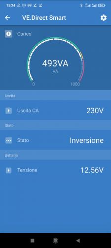

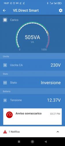

A circa 500va si accende l avviso sovraccarico ma non si spegne mai.

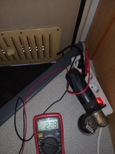

C'è 1v di differenza tra la tensione che dice l inverter e il mio tester.

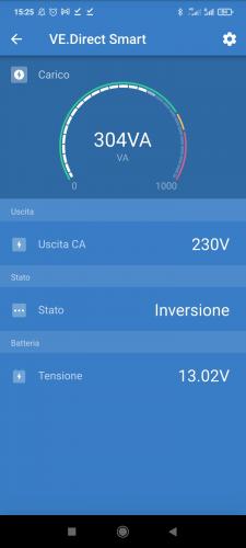

Tale tensione resta costante a qualsiasi tensione batteria, e fino a circa 70% del carico. A 100% del carico invece si abbassa a 226/227 v.
Durante lo spunto di oltre 1000Va la tensione scende per un secondo suo 210v. Ma poi si ristabilizza .

Ne la tensione sul tester di 226/227v a 100/110% del carico.. perché avevo in mano il flessibile surprise.

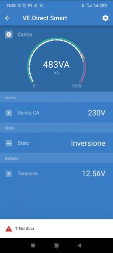

Comunque, quando si vede 589VA c era un flessibile da 500w a vuoto, il caricabatterie del monopattino in piena carica con 160VA, Il ventilatore da 40w e la TV .
Se aggiungevo il frigo, 110VA, andava in protezione.
I VA della app sono inesatti a bassissima potenza. Mi segna 7VA senza nulla acceso.
Ma sopra i 25Va diventano piuttosto fedeli alla pinza amperometrica.
