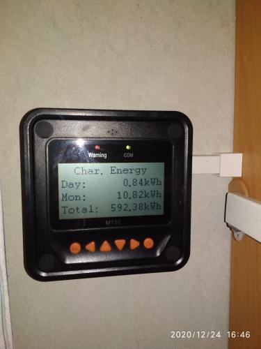

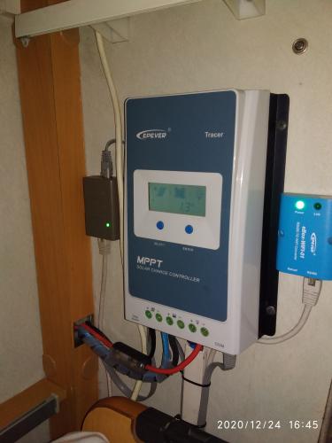

Ciao...quello.suggerito sopra secondo me è tra i migliori sul mercato.
Ha la carica adattativa(varia il tempo di assorbimento automáticamente invece di progeammare un tempo di assorbimento fisso) e varie altre caratteristiche, come la possibilità di integrarsi con caricabatterie e bms per lifepo4 della stessa marca etc etc...
Se vuoi spendere meno, la.serie tracer An e Triron marca epever vanno anche benissimo.
Ho il tracer An da 30 amper e ci da corrente da due anni e mezzo che viviamo nel campersmiley.
Sono un po'meno "raffinati" ma secondo me la qualità del mppt e del trasformatore (efficienza) é mollto buona in rapporto al prezzo.
Si può mettere un secondo display remoto e l accessorio wifi per avere il controllo da smartphone e settare tutte le impostazioni in manuale. E altri accessori.
Monitor esterno con pagina della Produzione di oggi/del mese/ e di due anni e mezzosurprise

In tutti i casi ti consiglio la sonda remota per la compensazione della temperatura,se la batteria é distante dal regolatore.

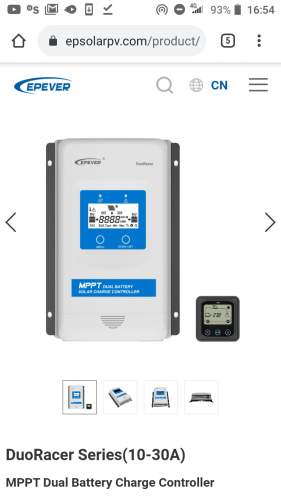

Ciao il regolatore Epever DuoRacer come lo
puoi trovare qui
inoltre sullo stesso sito trovi anche i vari accessori,
ha di buono il fatto che dalle specifiche dovrebbe supportare diverse tipologie di batterie contemporaneamente anche se però tra loro separate.
L'uscita Batt 1 supporta tutti tipi di batterie da quelle ad acido libero a quelle al litio mentre all'uscita Batt 2 puoi collegare solo batterie AGM o Gel.
(E' questo ci rimanda ad altri post)
Anche quelli della Victron sono ottimi, in effetti se si hanno 2 o più batterie pre servizi e sempre meglio tenerle unite che separate.
