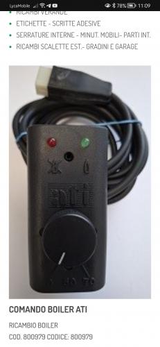

Salve a tutti ho un problema con il regolatore del boiler di punto in bianco e diventato duro e non ha più acceso ho provato a spruzzare il pulisci contatti e ora ruota meglio ma non actcerndrer comunque però avvolte trovo la spia accesa ma essengi il gaz chiuso non parte la fiamma il regolatore è un ATI ( fine anni 80) dentro non ha nulla di particolare, un potenziometro e due resistenze mi domandavo se potevo sostituirlo con un altro tipo domestico sempre analogico vi allego una foto che ho trovato in rete ma il comando è lo strssoScreenshot_20261014_110939_com_android_chrome.jpg

Se hai un boiler ATI ancora funzionante e non completamente intasato di calcare è un miracolo, strano che si sia rovinato quel selettore...
L'unica cosa da fare è confrontatrli smontando il tuo e aprendo quello nuovo per guardarci dentro se hanno gli stessi componenti.

Apri il gas poi prova , se senti il tichettio del piezo è un buona segnale , magari sono solo solo le due lucine led sul comando che non funzionano o funzionano male , controlla bene pulendo e disosidando anchie i vari contatti sulla scheda di gestione boiler applicata sullo stesso boiler
non credo esista un comando compatibile , quelli delle datate trumatic non sono compatibili

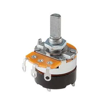

Probabilmente si è ossidato internamente il potenziometro, si potrebbe essere rotta o piegata la lamella interna.
Quei regolatori di solito sono oggetti semplici, se conosci qualcuno che ha basi di elettronica saprà sicuramente come sistemarlo.
Probabilmente basta cambiare il potenziometro, occorre verificare che tipo è ed il valore, credo che abbia un interruttore sulla rotazione.
simile a questo con 5 pin, 3 per la resistenza e 2 per l'interruttore (é solo un esempio di valore a caso):
https://www.mouser.it/it/Produc...
