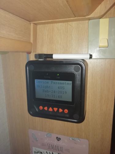

Buona giornata a tutti, ho comprato il regolatore di carica della Epsolar da 30 A con il display separato per la lettura dei dati,ma non riesco a capire come inserire la data giusta (visualizza 10 gennaio 2013) e se la batteria che devo configurare,ovvero AGM rientra nelle Sealed,Gel,flooder o user. Grazie a tutti e buoni Km

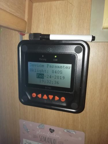

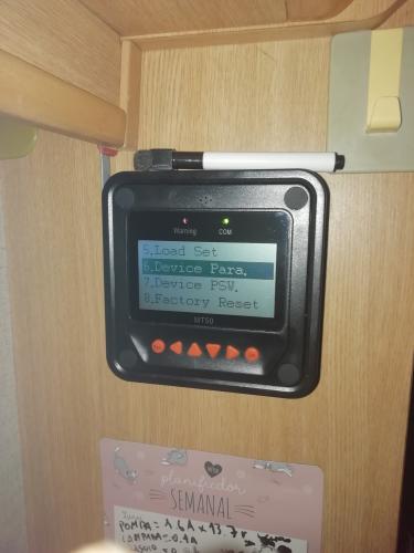

Eccomi rientrato...
Per cambiare la data devi andare alla vove n 6 del menu del display remoto "device parameters", dare OK, vai giù fino a visualizzare la data e il tempo di retroilluminazione, dai ancora OK, Se ti chiede la password dai ancora OK perché di fabbrica é 0000.
Ora con i tasti regola la data e la retroilluminazione DEL REGOLATORE (quella del display é alla voce "meter parameter").

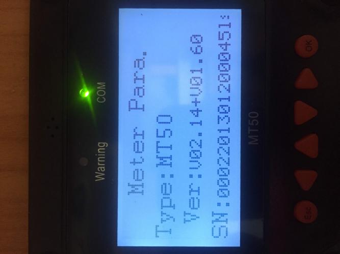

Spero ti sia di aiuto cmq. Dovrebbero averti dato un manuale di istruzioni .. IMG_20190224_194650.jpgIMG_20190224_194818.jpgIMG_20190224_194923.jpgIMG_20190224_195857.jpg

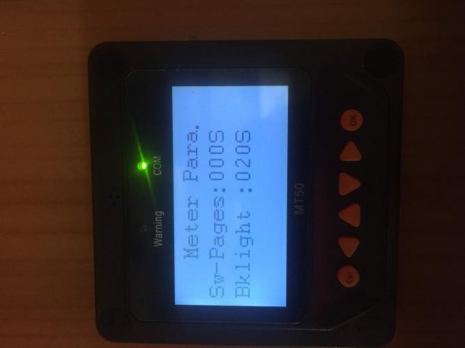

Già che ci sono ti faccio io una domanda... smiley​​​​​​
Dentr la Voce "meter parameters" del menu, come hai impostato "Audi Alarm", ON o OFF?

Sono riuscito a mettere a posto la data e l'ora. Grazie.Per quanto riguarda il parametro che mi hai chiesto "AUDI ALARM" io non riesco a trovarlo nel settore "METER PARAM:" In questa cartella ho solo due finestre:IMG_2119(1).JPGIMG_2120(1).JPGE' normale che sul display del regolatore ci siano le freccine orizontali che vanno dal pannello alla batteria, mentre sul display remoto ,non ci siano ?

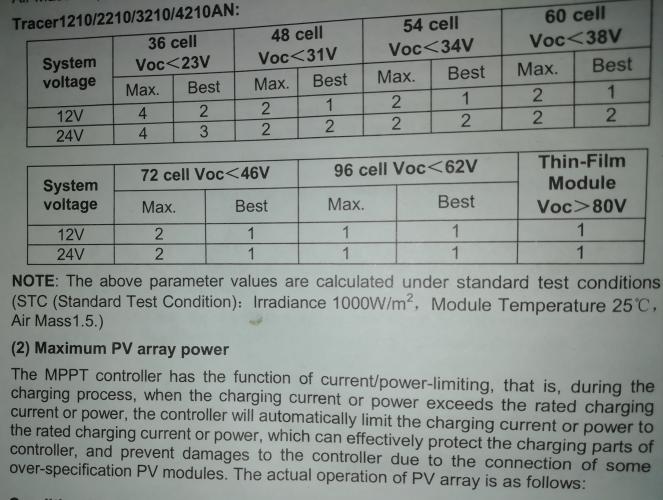

Ho letto il manuale del regolatore e curiosamente, illustra solo il collegamento in SERIE (non capisco perché, probabilmente perché è il collegamento con cui si rischia di superare la tensione massima del regolatore).
Però non da nessuna avvertenza per pannelli di diversa potenza, anzi dice che si possono collegare in serie "different types of PV modules" sempre rispettando la VOC massima e la corrente massima supportata...
In conclusione dice che IN SERIE si possono mettere pannelli di diversa potenza A PATTO CHE SIANO DI EGUALE TENSIONE.
Forse chi ti ha consigliato intendeva questosmileyIMG_20190228_121757.jpgIMG_20190228_121656.jpg
