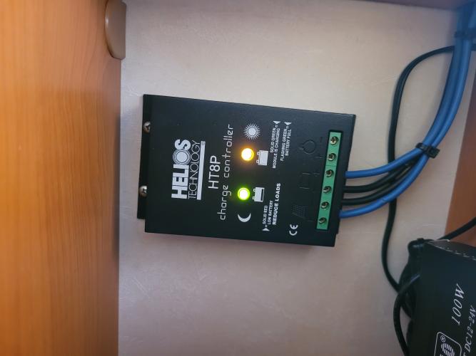

20250325_124519(2).jpgSalve, il mio attuale regalatore di carica è da 8ampere posso cambiarlo con un'altra con amperaggio superiore 10/20 ampere tenendo sempre lo stesso fotovoltaico da 100w ? Allego foto del mio regolare di carica! Grazie in anticipo a chi risponderà!

Certo che puoi cambiarlo ma avrai in uscita sempre la stessa potenza, quella del pannello, 100W, quindi a meno che tu non abbia un motivo particolare non ha senso cambiarlo, il motivo particolare potrebbe essere che intendi aumentare la quantità di pannelli in futuro
Un regolatore da 20A va bene per un pannello da 300W

foto non ne vedo, se è un PWM non è detto che con un nuovo MPPT ci possa essere u miglioramento dipende dalla tensione del pannello

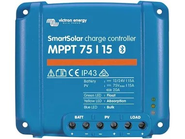

Ne vorrei uno che si riesca a collegare al telefono x monitorare il tutto! Più avanti vorrei aggiungere anche un'altro panello solare!
Si il mio è pwm, foto aggiunta ora !
Per darti un'idea e basarti su quale pannello potrai installare in futuro, puoi calcolare la corrente del regolatore, di base puoi considerare 7 ampere da regolatore per ogni 100 watt di pannelli.

Fino a 120 watt
Fino a 220 watt
Fino a 290 watt
Fino a 440 watt
Fino a 500 watt
Sono tutti visibili e configurabili a mezzo di uno Smartphone, un tablet o anche da PC / notebook.
Valuta bene, in base alla potenza di pannelli che riesci a raggiungere, andrai ad adottare quello più adeguato sia per tensione che per corrente.

Ci sono delle piccole differenze ma sono non significative, le impostazioni sono tutte configurabili da bluetooth con u  normale smartphone e l'app Victron
Suggerisco 20A, con 20A puoi installare pannelli fino a 300W di potenza totale
