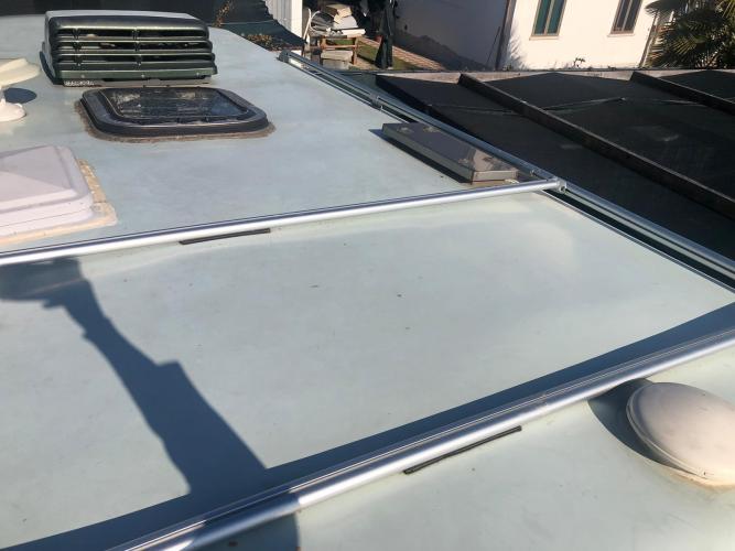

Sempre per il fissaggio di un pannello, secondo te c'è un modo per sfruttare direttamente le staffe del portapacchi che vedi in foto?
Qual'è la misura tra le 2 staffe del portapacchi?
Qual'è la misura altezza x larghezza della singola staffa?
Ciro.
Modificato da Szopen il 09/02/2021 alle 22:50:26
Timespanker
Timespanker
26/01/2021 71
Inserito il 09/02/2021 alle: 22:55:53
In risposta al messaggio di Szopen del 09/02/2021 alle 22:48:44
Qual'è la misura tra le 2 staffe del portapacchi? Qual'è la misura altezza x larghezza della singola staffa? Ciro.
Tra i margini vicini delle due staffe ci sono 72 cm, ma in realtà posso allontanarle tra loro fino ad arrivare a un metro (larghezza pannello). La staffa, considerando anche lo spazio sotto è alta circa 8 cm e sarà larga circa 5 cm. Inoltre ha già una guida al centro..pensavo che magari potrei direttamente avvitare tramite bulloni la cornice del pannello che nella parte inferiore è già predisposta con dei buchi. Che ne pensi?

Tra i margini vicini delle due staffe ci sono 72 cm, ma in realtà posso allontanarle tra loro fino ad arrivare a un metro (larghezza pannello). La staffa, considerando anche lo spazio sotto è alta circa 4/5 cm e sarà larga circa 5 cm. Inoltre ha già una guida al centro..pensavo che magari potrei direttamente avvitare tramite bulloni la cornice del pannello che nella parte inferiore è già predisposta con dei buchi. Che ne pensi?
Dico che va benissimo, non avrai nulla da incollare inoltre guardando la foto non serve alcuno spoiler.
Credo che per serrare i bulloni sia meglio utilizzare dadi autobloccanti.
A questo punto, presumo tu sappia bene come allentare le staffe per posizionare il pannello e dove segnare dove forare le staffe.
Buon lavoro.
