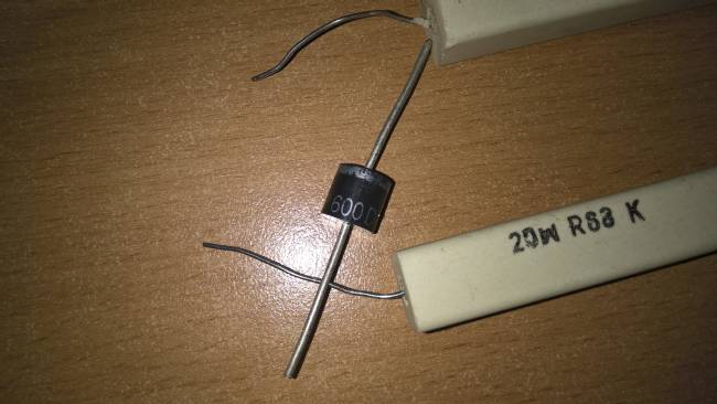

Grazie del consiglio, adesso che mi ci fai pensare qualche anno fa avevo giusto comprato il materiale per realizzare un paio di "diodoresistenza" però non mi ricordo più il valore esatto della reistenza che avevo comprato, ecco la foto.
Sul diodo c'è scritto P600D e questo dovrebbe essere giusto mentre ho difficoltà nel misurare con il mio tester la resistenza, che valore avrà?
Rik.

Inserito il 07/05/2017 alle: 23:22:10
La resistenza e da 0,68 Ohm, col tester fai fatica a leggerla.
Direi che come valore puo andare, abbastanza basso per la carica e abbastanza alto per far fluire poca corrente verso la BS durante la messa in moto

Inserito il 08/05/2017 alle: 06:53:01
In risposta al messaggio di suki74 del 07/05/2017 alle 22:20:00
Grazie del consiglio, adesso che mi ci fai pensare qualche anno fa avevo giusto comprato il materiale per realizzare un paio di diodoresistenza però non mi ricordo più il valore esatto della reistenza che avevo comprato,
ecco la foto. Sul diodo c'è scritto P600D e questo dovrebbe essere giusto mentre ho difficoltà nel misurare con il mio tester la resistenza, che valore avrà? Grazie Rik.
Quei componenti vanno benissimo,
Specialmente se in serie ci aggiungi un fusibile da 4 ampere.

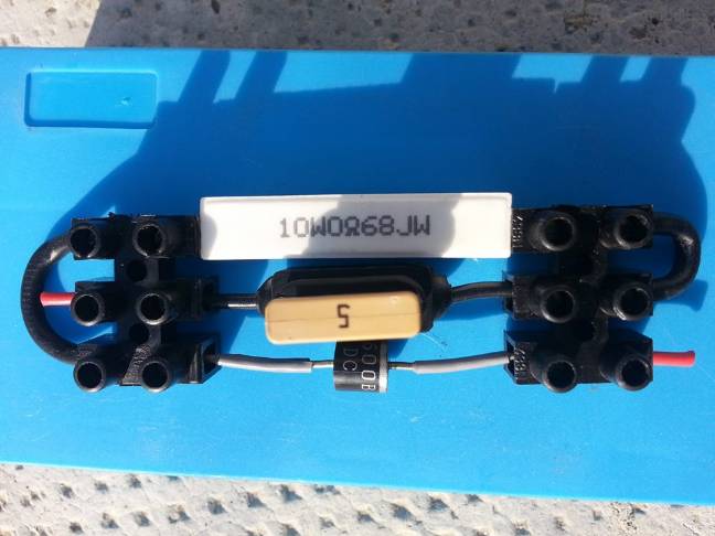

Ricordate sempre che le resistenze non temono il calore del saldatore ma altri componenti si.
Per saldare qualcosa di "delicato" si deve sempre utilizzare una precauzione per impedire che il componente scaldi troppo durante la saldatura.
Un buon metodo è quello di interporre una pinza metallica tra il compnente steso (qui sotto un LED) e la parte da saldare.
Oppure come ha fatto Topolone usare dei morsetti e niente saldatore...
Marco.

13/01/2006 25432
Inserito il 09/05/2017 alle: 11:36:05
In risposta al messaggio di renzo07 del 08/05/2017 alle 20:20:10
Ciao Marco, sbaglio o mi sembra che anche tu abbia quello che io chiamo familiarmente Beniamino. Renzo.
Per 5 euro dai cinesi non ha senso non averlo...
Marco.
