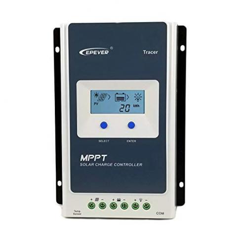

Cosa pensate di questo?

Ne ho 3 sul mio camper e vanno bene
Tracer 3210
Compra il cavo che si collega al PC ,poi prendi un cavo otg per il cellulare e dal cellulare via cavo puoi settare e visionare diversi parametri

Su alipress lo trovi a circa 80€
E regge 390W a 12v
Il cavo su ebay

Io ho lo stesso regolatore AN3210 con il suo pannello e sensore tenperatura e funziona benissimo.
Ho 2 pannelli da 120W e 170W in parallelo.

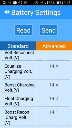

Questo e una parte di quello che vedo collegandomi con il cavo/android

É quello che ho anche io... Personalmente penso vada benissimo... Sono Regolatori di buona qualità a un costo relativamente basso, può darsi che abbiano un tasso di difettosi un po' più alto di Marche che costano il doppio, ma su internet sembra che questa marca stia spopolando nel fotovoltaico domestico e per camper.
Io l ho pagato 120 euro su punto energia shop ma in effetti ci sono venditori che lo propongono a neno.

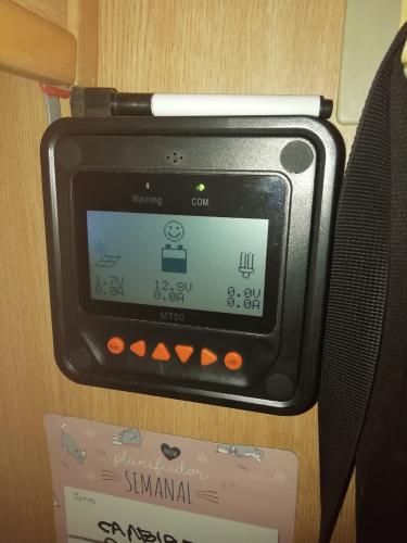

Ripeto che la app per il telefono è l aggeggino wifi l ho trovato abbastanza inutile.. Invece mi é utilissimo il display remoto e il sensore temperatura...
Questo è un modello più recente della stessa marca, stessa identica elettronica ma con possibilità di vari tipi di display e possibilità di integrarsi con gli inverter della stessa marca per monitoraggio etc...
https://www.amazon.com/EPEVER-C...
Nel link Amazon c'è anche un piccolo video esplicativo, all ultima immagine...

Il display remoto costa 20 o 30 euro.. Serve perché lo puoi installare nel posto che più ti aggrada anche lontano dalle batterie (il regolatore invece più é vicino meglio è), visualizza più dati e in modo più chiaro e inoltre alcuni parametri non si possono settare da regolatore, ma solo da display o smartphone... IMG_20190825_220749.jpgIMG_20190825_220800.jpgIMG_20190825_220840.jpg

Proprio ora stavo controllando è il 3210AN di solito è offerto con l'MT 50 che mi sembra essere il tuo.Grazie Hunter.

Si é quell aggeggio lì il display! laughiol ho preso a parte... Se preso insieme é decisamente più economico...

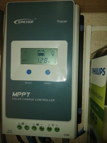

Sulle istruzioni trovi specificato lo spazio libero da lasciare sui lati del regolatore per la circolazione delle aria... Io (e molti altri) ce l ho in un armadietto e non si scalda mai troppo...
Penso che l importante invece sia metterlo con cavi piu corti possibile verso le batterie, dove passano più amper e meno tensione... Io ce l ho a 1.5m dalle batterie e non é il top dell installazione... Diciamo che quando cominciano a passare più di 15A un pochino di caduta c'è (0,1/0,2v).. Quindi meglio metterlo a max 50cm/1m dalla batteria...
