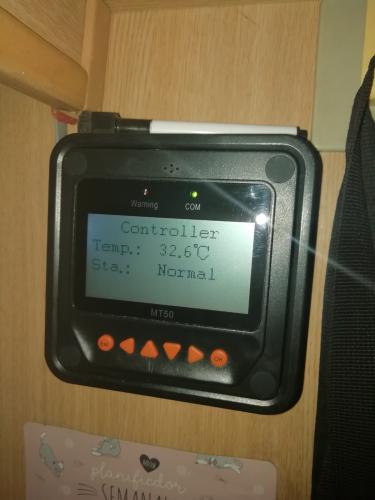

Ho notato che collegandolo solo alPC si può visionare la temperatura interna del regolatore,
e più conveniente secondo me metterlo in luogo ventilato , in casa non si raggiungono mai le temperature di un camper chiuso !

Ho notato che collegandolo solo alPC si può visionare la temperatura interna del regolatore, e più conveniente secondo me metterlo in luogo ventilato , in casa non si raggiungono mai le temperature di un camper chiuso !
Si, anche col display remoto si può vedere questo dato... IMG_20190826_130427.jpge anche con l app... smiley
In ogni caso, mi sembra che la protezione dovrebbe intervenire a 70 gradi... Quindi c'è un bel margine... Poi se si lascia il camper chiuso sotto il sole a luglio con 42 gradi e 2 batterie quasi scariche da caricare al regolatore, si potrebbe in effetti scaldare un bel posurprise
Comunque io l ho faccio spesso funzionare a 15/20 A in estate alimentando frigo e ventilatori etc anche per 6/8 ore e non ha dato mai problemi, nemmeno in Andalucía a lugliolaugh

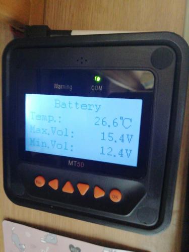

Quella dovrebbe essere la temperatura rilevata dalla sonda esterna batteria
No... É interna al controller.

Nell'app non mi fa vedere la temperatura controller,....
peccato!
15/06/2018 11024
Inserito il 26/08/2019 alle: 18:08:09
In risposta al messaggio di calasci del 26/08/2019 alle 17:37:49
Nell'app non mi fa vedere la temperatura controller,.... peccato!
Hai ragione non cía avevo fatto mai caso... Solo col MT50 e col PC.
