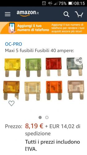

Il fusibile va messo il più vicino alla batteria .
usa i fusibili grandi il più piccolo e da 30A mi pareScreenshot_20190830-081519.jpg

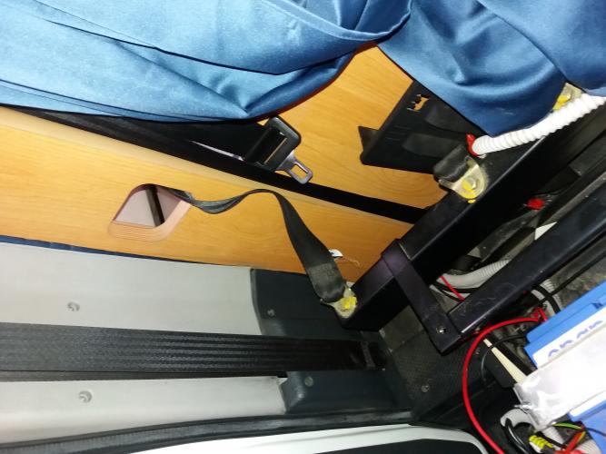

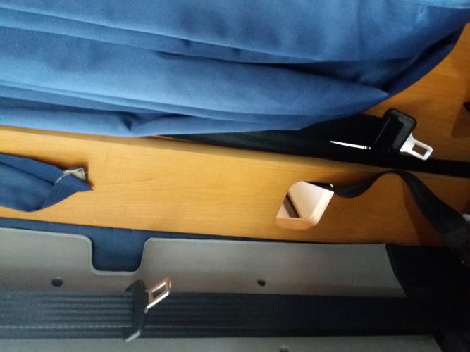

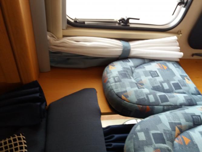

Buongiorno,la BS si trova sotto il sedile passeggero,quindi la soluzione quale potrebbe essere.Allego delle foto per dei consigli.Grazie20190831_170404.jpg20190831_171200.jpg20190831_170412.jpg
Anche io ce l ho sotto il sedile passeggero la prima batteria insieme alla centralina e l, la seconda sotto il sedile conducente... É tutto concentrato lì intorno, compreso inverter TV, ciabatta etc... IMG_20190902_134607.jpgé difficile dirti come organizzare il tutto. Devi vedere dove hai più facilità a far passare i cavi e tenerli più corti possibile...

Infatti dalla BS al regolatore ho circa 1 mt di distanza  e la posizione è molto simile alla tua.Avevo letto il consiglio del filo molto corto.

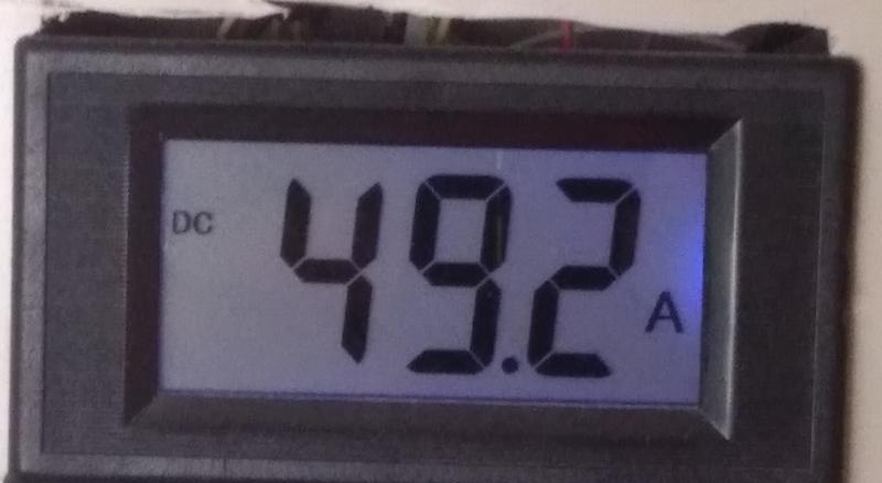

Oggi dopo una burrascata  d'acqua ,i pannelli quasi 1000w sono schizzati a:IMG_20190902_153101_1.jpg
