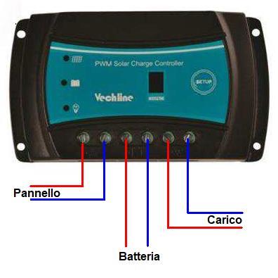

Riprendo questo vecchio post per chiedervi un consiglio: Ho acquistato un camper usato che monta un panello solare con un regolatore di carica Vechline PWM 10A, il quale ha un piccolo display dove si può impostare il modo
di funzionamento tramite dei numeri che vanno da 0 a 9 a dire la verità non ho capito bene dalle istruzioni come impostarlo al meglio e a cosa servono le funzioni a tempo di 1/2/3 ecc. ore. Voi come lo avete impostato? Grazie Riccardo
Buongiorno e piacere...? Post vecchio ma spero in una risposta. Ho un camper nuovo con questo tipo di regolatore... Come lo ha impostato? A me se premo una sola volta il menu ho il n 5 con il puntino va bene impostato così? Attendo e grazie.

Inserito il 19/04/2020 alle: 14:31:46
In risposta al messaggio di alessio racing del 19/04/2020 alle 09:21:55
il numero e' riferito alla modalità di funzionamento dell'uscita "lampada" del regolatore.
E' un'uscita che nel camper di solito non è usata perche' serve, per esempio, nelle applicazioni stradali di quel regolatore.
5. significa che è in modalità manuale, probabilmente premendo il tasto si attiva/disattiva l'uscita.
Renzo.

Inserito il 19/04/2020 alle: 15:58:34
In risposta al messaggio di alessio racing del 19/04/2020 alle 15:03:23
Buonasera... È montato di serie, in questi giorni visto che è nuovo lo sto curiosando e ho visto che è settato su 5.. Come conviene settarlo?
Se non ci sono fili collegati sugli ultimi due morsetti di destra (Carico), lascialo pure cosi come e', altrimenti occorre scoprire cosa c'e' collegato.

Inserito il 19/04/2020 alle: 16:22:45
In risposta al messaggio di renzo07 del 19/04/2020 alle 15:58:34
Se non ci sono fili collegati sugli ultimi due morsetti di destra (Carico), lascialo pure cosi come e', altrimenti occorre scoprire cosa c'e' collegato. Renzo.
... Su carico non c è nessun filo. Non capisco 5. cosa intendano per "manuale". Sente il sole e carica? Attendo e grazie.
renzo07
renzo07
16/11/2010 4080
Inserito il 19/04/2020 alle: 17:15:20
In risposta al messaggio di alessio racing del 19/04/2020 alle 16:22:45
... Su carico non c è nessun filo. Non capisco 5. cosa intendano per manuale. Sente il sole e carica? Attendo e grazie.
La batteria viene sempre caricata indipendentemente da cosa segna il display, l'importante è che il pannello  produca energia.
L'uscita "carico", quando il regolatore e' programmato con le cifre da 0 a 9 e da 0. a 4. (15 scelte), funziona come un interruttore crepuscolare, cioe' quando comincia a fare buio, il regolatore mette il 12V della batteria sull'uscita carico.
Quando è in manuale ( 5.) sei tu che puoi attivare quando vuoi il 12V della batteria sull'uscita carico.
Quando è su 6. sull'uscita carico e' sempre presente la tensione della batteria.
Tutto questo comunque sul camper non serve, tanto è vero che non hai fili sui morsetti, ma se il regolatore lo usi per fare una illuminazione del  giardino a pannello fotovoltaico, puoi usare quell'uscita programmabile.
Renzo.

Inserito il 19/04/2020 alle: 20:41:28
In risposta al messaggio di renzo07 del 19/04/2020 alle 17:15:20
La batteria viene sempre caricata indipendentemente da cosa segna il display, l'importante è che il pannello  produca energia. L'uscita carico, quando il regolatore e' programmato con le cifre da 0 a 9 e da 0. a 4. (15
scelte), funziona come un interruttore crepuscolare, cioe' quando comincia a fare buio, il regolatore mette il 12V della batteria sull'uscita carico. Quando è in manuale (5.) sei tu che puoi attivare quando vuoi il 12V della batteria sull'uscita carico. Quando è su 6. sull'uscita carico e' sempre presente la tensione della batteria. Tutto questo comunque sul camper non serve, tanto è vero che non hai fili sui morsetti, ma se il regolatore lo usi per fare una illuminazione del  giardino a pannello fotovoltaico, puoi usare quell'uscita programmabile. Renzo.
Renzo grazie 1000 adesso spero di avere  capito... In breve le numerazioni servano solo per uscita"carico"? Graziee..
renzo07
renzo07
16/11/2010 4080
Inserito il 20/04/2020 alle: 09:46:20
In risposta al messaggio di alessio racing del 19/04/2020 alle 20:41:28
Renzo grazie 1000 adesso spero di avere  capito... In breve le numerazioni servano solo per uscitacarico? Graziee..
Esatto, gestiscono solo l'uscita carico.
Renzo.

Inserito il 08/09/2020 alle: 23:29:42
In risposta al messaggio di renzo07 del 20/04/2020 alle 09:46:20
> In breve le numerazioni servano solo per uscitacarico? Esatto, gestiscono solo l'uscita carico. Ciao, Renzo.
Scusatemi. È possibile sapere se si può programmare anche la batteria del motore in percentuale 50 e  50 con quella dei servizi ? Nn mi carica abbastanza quell del motore ho un panello solare con il vechline 10 a,,,grazie x l’attenzione
renzo07
renzo07
16/11/2010 4080
Inserito il 09/09/2020 alle: 12:26:38
In risposta al messaggio di Enrico 73 del 08/09/2020 alle 23:29:42
Ciao Enrico, il regolatore che hai non gestisce due batterie distinte. L'uscita carico non va utilizzata in un camper (è scritto sul manuale).
Le cose che si possono fare in questa situazione per caricare anche la BM, che poi è un "tenere carica", sono due:
- ti costruisci o fai costruire il circuito
Diodo-Resistenza di emme48
(io ho quello)
- metti il parallelatore della
CBE  CSB2.
Il vantaggio di questi rispetto ad un regolatore solare che può caricare anche la BM, è che funzionano anche quando il camper è collegato alla rete elettrica e non solo col pannello.
Renzo.
