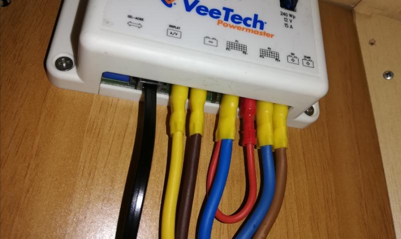

buongiorno, sono riuscito a fare la foto con i collegamenti visibili, forse qualcosa non va, considerate che io ho un solo pannello solare istallato. Ditemi voi. Adesso devo scoprire i 3 fili rossi a cosa sono collegati.
La cosa strana è ce quanto i 2 led iniziano a lampeggiare misurando la batteria servizi e quella motore, arrivano a tutte e 2 la corrente che fino a circa 14,2V e poi si abbassa a 13,7V, dopo qualche secondo rivà a 14,2V e così via.
Non forse…, sicuro che i collegamenti sono sbagliati.crying
Hai un pannello, dovresti avere il positivo del pannello sul P2  P1+ e il negativo sul P1 P1-
Se ho "letto" correttamente la foto tu hai:
P1 P2- il negativo del pannello che andrebbe spostato a sinistra sul P1 P1-
P2 P1+ che dovrebbe essere il positivo del pannello solare e quindi corretto
P2 P2+ non hai un secondo pannello, ci hanno collegato il + della batteria servizi che va spostata immediatamente di un posto a dx sul simbolo batteria 12+
sul simbolo batteria 12+ c'è, probabilmente il + della batteria motore che va spostata a sua volta di un posto a dx.
Deduco il tutto da una foto, non è facile ma dovrebbe essere cosi.

Non forse…, sicuro che i collegamenti sono sbagliati. Hai un pannello, dovresti avere il positivo del pannello sul P2  P1+ e il negativo sul P1 P1- Se ho letto correttamente la foto tu hai:  P1 P2- il negativo del pannello
che andrebbe spostato a sinistra sul P1 P1- P2 P1+ che dovrebbe essere il positivo del pannello solare e quindi corretto P2 P2+ non hai un secondo pannello, ci hanno collegato il + della batteria servizi che va spostata immediatamente di un posto a dx sul simbolo batteria 12+ sul simbolo batteria 12+ c'è, probabilmente il + della batteria motore che va spostata a sua volta di un posto a dx. Deduco il tutto da una foto, non è facile ma dovrebbe essere cosi. Consiglio..., se il regolatore ha i suoi anni e riesci ad individuare i corretti collegamenti, con pochi soldi lo puoi sostituire con un più prestante MPPT. Spero di esserti stato utile. Saluti.

In quei collegamenti concordo che c'è qualcosa di sbagliato. Tanto più se hai unnsolo pannello. E i cavi aono disparifrown.
Poi quel regolatore eroga fino a 15 amper...trovo non adattissimi i contatti faston piccoli di cui è provvisto il regolatore...basta un cavo da 6mmq a stressare abbastanza i fastom tra vibrazioni e forza dei cavi....

date che è èiù di un anno che è collegato, sto cercando di capire come risolvere il problema, la cosa strana è che quando i 2 led iniziano a lampeggiare, controllando la bm e la bs tutte e due si alternano tra 14,2V e 13,8V, come se i n effetti arrivate tutte e due a 14,2V restno in mantenimento.
Logicamente appena ho un pò di tempo cerco di capire da dove provengono i cavi che vanno al parallelatore.

Ciao, dalla foto c'è molto che non va, tralsciando pwm agm e varie, a dx il contatto bm e vuoto, un cavo pos. di qualche batteria e collegato al pos. pannello poi manca un negativo per la seconda batteria servizi o motore.
Individua il positivo e negativo del pannello e li colleghi al 3 e 5 pin, i due rossi delle batterie al 1 e 2 sempre partendo da dx, cerca di capire qual'è quello dei servizi e quello del motore e li attacchi di conseguenza, al settimo pin andrebbe collegato anche in negativo della seconda batteria per pareggiare bene le cariche, eventualmente collega il negativo della bm al negativo di quella servizi, oppure, se più facile,  collega quel pin anche al telaio del mezzo oltre che alla batteria servizi

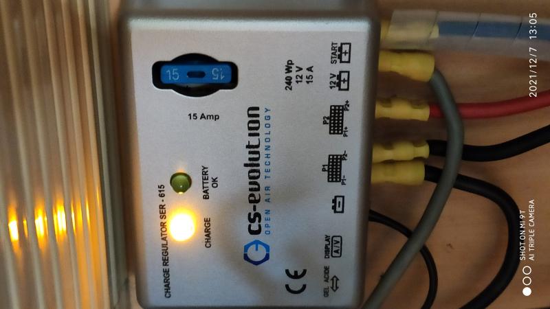

Ciao, sono camperista da pochi mesi e sul mio Challenger del 2001 (comprato usato) ho questa centralina (allego la foto) per il pannello solare da 120 w vorrei sapere se il pannello carica anche la Bm perchè ho dei dubbi. Grazie!

Il tuo regolatore non e' altro che il ben noto Veetech, solo personalizzato nella sua veste estetica.
Qui trovi un po' di info a riguardo e anche le istruzioni.

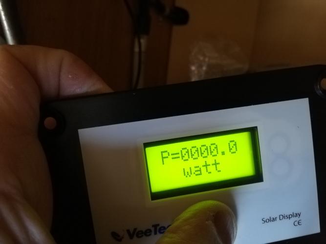

buongiorno ho anche io un pannello solare gestito dal VeeTech SER-615. ho acquistato il DISPLAY REMOTO per verificare la produzione di corrente e potenza ecc.ecc. lo stesso funziona ma l'unica incormazione che mi da sono i 14.3 volte che variano della batteria ( presumo servizi) ho verificato letture direttamente dal pannello che mi da circa 17 volt se ricordo bene, uscita dal Veetech di 13.4 circa sulle uscite BS e BM. ora allego foto dei collegamenti così per completezza,  ho constatato che c'è un parallelo su P2 tra i morestti P1+ e P2+ mentre per i morsetti P1 viene alimentato solo il P1- mentre il P2- rimane vuoto. Se tolgo il ponticello rosso ( vedi foto ) tra P1+ e P2+ il veetech va in crisi e  il led giallo di ricarica inizia a lampeggiare. le letture zero del display remoto rimangono a zero anche quando il pannello mi segnala con luce gialla la ricarica. Potete darmi qualche dritta?? GrazieIMG_20230128_171011.jpgIMG_20230128_125840.jpg
