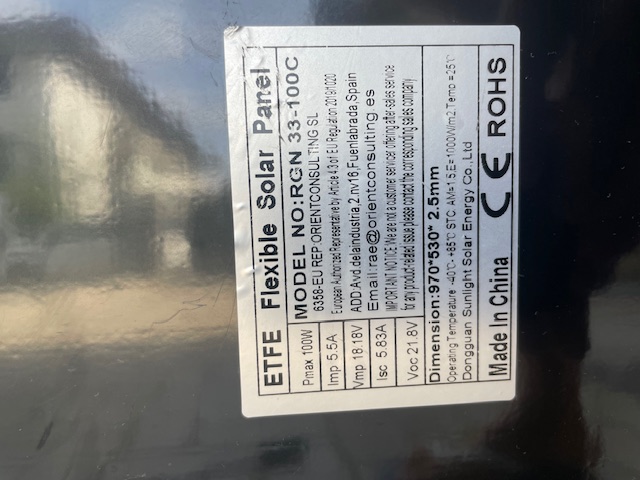

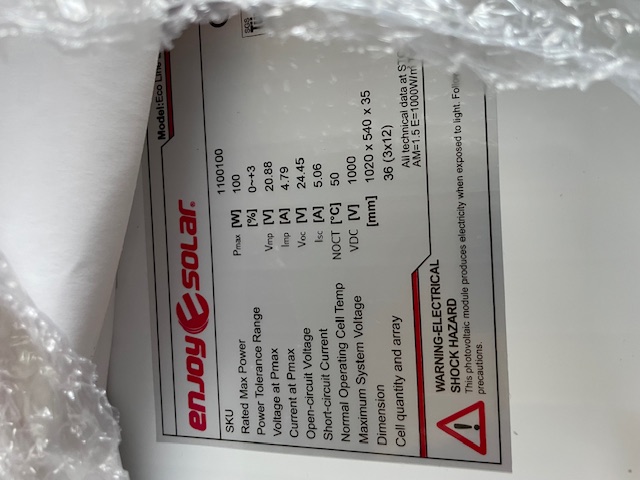

Vorrei installare due moduli fotovoltaici per cui devo acquistare un regolatore di tensione. Quanti ampere deve avere per supportare i pannelli? Grazie per le risposte.
P.S. queste le caratteristiche.pannello%20flessibile(2).jpgpannello%20rigido(2).jpg

Un buon regolatore MPPT da 20A e' sufficiente, inoltre ti lascia la possibilità di metterne un terzo simile ai 2 precedenti se vorrai/potrai.
Se non t'interessa stare attaccato al cellulare per visualizzarne lo stato ogni 5 minuti, ti suggerisco l'ottimo Western WRM20.

Da pannelli a regolatore puoi prolungare con cavi da 4 mmq, il regolatore montato nei pressi della batteria/e.
Nei morsetti del WRM20 riesci tranquillamente a mettere 2 cavi da 10mmq avendo cura di eseguire tagli ben puliti, sulla batteria un fusibile midival da 30A a protezione del cavo.
In questo modo l'impianto risulterà gia pronto ad ospitare un terzo pannello, naturalmente in parallelo ai 2 precedenti.
