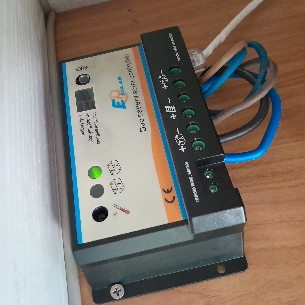

Ciao a tutti, sul mio camper è montato il regolatore in oggetto:
Non riesco capire quale è la batteria servizi se la 1 o la  2 ...molto spesso appare msg di errore proprio sulla batteria 1   LED SPENTO ; nel manuale è riportato: batteria non collegata; tensione troppo alta o cc del pannello solare (che non mi sembra sia il caso).
Qualcuno usa lo stesso regolatore ?  Come fare per riconoscere quale è la batteria per es. 1 ?

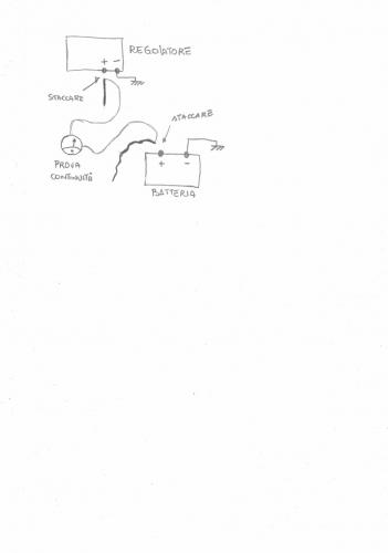

un modo semplice e' staccare ad esempio il + della bateria, isolandolo con nastro e tenendolo ben lontano dal polo +,  da li portarti un filo volante fino al pannello, staccare uno alla volta i due "+" (in genere rosso) e fare il test continuita' col tester.
O anche piu semplice, staccare la batteria e osservare sul pannello quale delel 2 ti da allarme.

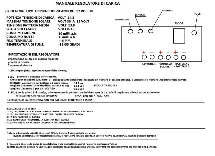

La carica fra le due batterie viene ripartita in base ad una configurazione utente ed una tabella reperibile sul manuale d'uso : va dal 90% verso la batteria 1 e 10% verso batteria 2 allo 0% verso 1 e 100% verso 2.
qui trovi il manuale d'uso in italiano : è sul mio drive ed il file è sicuro

Spectrum: per l'individuazione tra batteria 1 e 2  , dovrei staccare il filo + sia da una batteria che dal regolatore....poi con una prolunga (lato batteria per es.) collegare un indicatore di continuetà...se viene segnalata allora quel positivo del regolatore va a quella batteria...ho fatto uno schema , dovrebbe essere così:...mi darai conferma...
Dielle6971: ti ringrazio per lo schema...l'avevo trovato ma in inglese...in italiano è meglio...attualmente la percentuale di carica è al 50+50%...vorrei portarla al 90+10...ma se non individuo la batteria servizi tra 1 e 2 ...rischio di caricare al 90 quella motore...inoltre cosa significa frequenza di ricarica? attualmente è al 25 Hz

Ti rispondo solo per la frequenza di ricarica.
25,50 100 Hz, è la frequenza del PWM quando il regolatore raggiunge la carica e anche quando va in mantenimento.
A qualcuno è capitato che questa frequenza disturbi l'audio del TV, per cui la si può cambiare tra le tre e sperare che il rumori sparisca o almeno si attenui.
