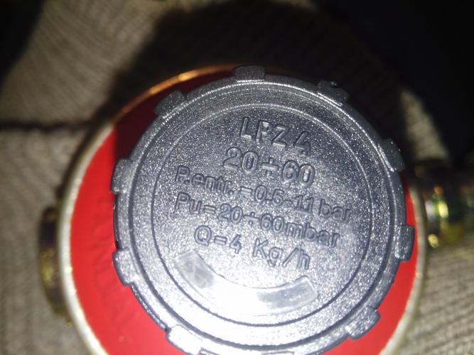

Buona sera, mi trovo in casa un regolatore gpl per bombole che porta scritto vedete la foto posso usarlo per le utenze di un camper, frigor trivalente e stufa truma combi?IMG_20171223_192746.jpg

Buona sera, mi trovo in casa un regolatore gpl per bombole che porta scritto vedete la foto posso usarlo per le utenze di un camper, frigor trivalente e stufa truma combi? Daniele 1957
Dimenticavo, il portagomma va avvitato sul corpo dell'erogatore, come guarnizoinione uso del teflon?
Tutte le utenze dei camper funzionano normalmente con una pressione di 30 millibar da quello che vedo il tuo regolatore può funzionare da 20 a 60 millibar in emergenza lo puoi anche utilizzare ma certamente devi ridurre  la pressione ai valori che ti ho detto . Ti consiglio di acquistare un buon regolatore con uscita fissa a 30millibar. Saluti. Franco

Ti sconsiglio di usare quel regolatore, poichè potrebbe essere di difficile regolazione. Come ti è stato detto, l'impianto del camper funziona ad una pressione di 30 mB. Una pressione diversa può portare al blocco delle apparecchiature o. peggio, ad una fiamma anomala che potrebbe anche risultare pericolosa.
Riguardo l'attacco per il portagomma, puoi usare teflon, oppure l'apposito mastice rosso che serve per sigillare i raccordi gas. Considera che, quando si sigilla con il mastice, diventa poi difficile separare i componenti.

sono consentiti riduttori con taratura fissa "non regolabile" di 30 mbar con portata non superiore di 1,5 kg/h , capirai che sulle autocaravan quel riduttore che vedo in foto non è consentito

sono consentiti riduttori con taratura fissa non regolabile di 30 mbar con portata non superiore di 1,5 kg/h , capirai che sulle autocaravan quel riduttore che vedo in foto non è consentito mario
Ok, obbedisco.smiley
