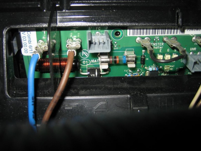

i cavi di alimentazione 12v sono questi in foto, BLU positivo e MARRONE negativo. Quando li stacchi vedi che non si tocchino tra loro se avessero i faston non isolati come in questa foto trovata in rete.
controlla se per caso hai l interruttore nella finestra sopra la stufa, se si guasta e rimane aperto la stufa non va.
Se lo hai puoi eliminarlo almeno temporaneamente staccando i relativi fili dalla stufa e sostituendoli con il cavallotto che si vede nella foto, necessario per il funzionamento della stufa.

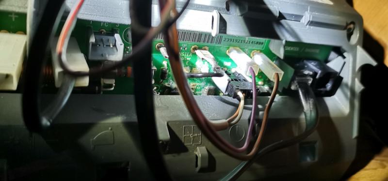

Grazie alla fine li ho trovati .
IMG_20201022_004052_resized_20201022_124434003.jpgIMG_20201022_004302_resized_20201022_124433848.jpg

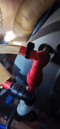

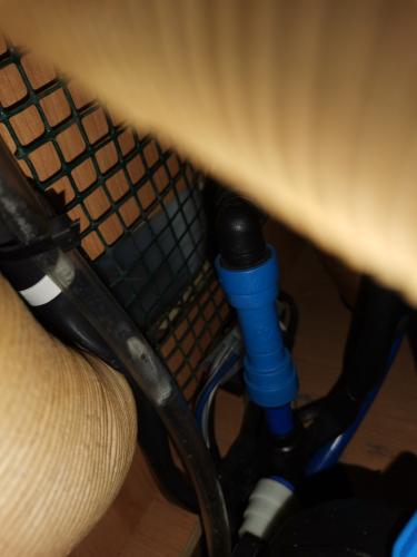

Ho notato nella valvola di sfiato una specie di cotone come da foto . Non vorrei che avesse ostruito IMG_20201022_004240_resized_20201022_124433928.jpg

Sara' l'ora tardi ma non riesco a capire bene dove sia questo interruttore.
Inserito il 22/10/2020 alle: 08:13:44
In risposta al messaggio di lebreton del 22/10/2020 alle 00:55:15
Sara' l'ora tardi ma non riesco a capire bene dove sia questo interruttore. Ciao
Dalla tua foto vedo che l interruttore della finestra non lo hai, perchè c'è il ponticello nero tra i due faston, se lo avessi, invece li partirebbero due fili, quindi non c'è problema.
Solo così per cronaca, quello sarebbe un interruttore che viene attaccato alla parte bassa della finestra se il camino della stufa si trocva sotto una finestra, proprio per consentire il funzionamento della stufa solo con la finestra chiusa.
Ma da te non c'è.
Vedo che i tuoi faston di alimentazione sono isolati, quindi molto meglio rispetto alla foto che avevo postato io.

Leggendo vecchi post mi sto "erudendo". Ho letto (da ecostar) che quel tubo trasparente posizionato sopra il tubo rosso dell'acqua calda  , non è uno sfiato come ho scritto prima , ma  farebbe entrare aria nel caso si svuotasse l'acqua del boiler . Avendo visto a metà tubo una specie di bozzo , pensavo che la causa del mio problema di surriscaldamento della trumi fosse questo. crying
