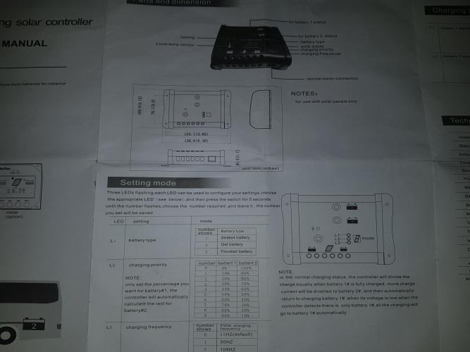

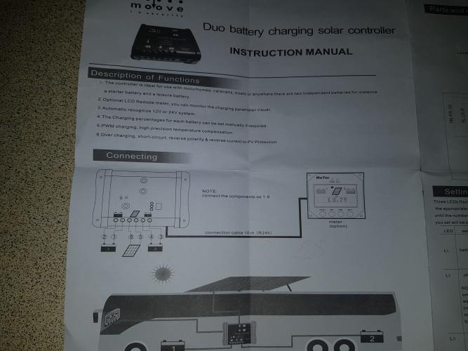

Fatte al volo col cellulare. Spero ti servano. Le ho solo in inglese o in tedesco.
Occhio al monitor di carica (opzional per quel regolatore, io lo pagai credo una 30ina di euro).
Valori di tensione assolutamente fasulli. Li ho confrontati con un tester e c'é, almeno nel mio caso, un buon 0.3-0.4 v di differenza. Utile per sapere se il pannello é pulito o se ha bisogno di una lavata: se vedi che il pannello non arriva mai a caricare vai sul tetto con uno straccio.

La logica di funzionamento é semplice. Batteria uno quella del motore. Batteria due quella dei servizi. Imposta il tipo di Batteria,
imposta la prioritá di carica in percentuale in base  alla tabella di codici che ti ho mandato(io ho messo 70 motore e 30 servizi. Appena la batteria motore é carica passa automaticamente a ricaricare la batteria servizi).

Il regolatore lo gestisci dall'unico bottone presente. riguarda le istruzioni.
