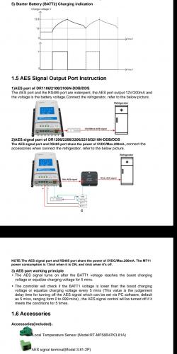

Ciao, volevo porre all attenzione il nuovo regolatore epever "dedicato" ai camper e in particolare alla funzione integrata con i frigoriferi Trivalenti automatici, per mandarli elettrici quando la potenza dei pannelli é superiore al necessario (servono impianti fv abbondanti immagino).
https://www.epsolarpv.com/produ...
Curiosamente io lo faccio gia da molto MANUALMENTE.
E altrettanto curiosamente quest azienda fino a un anno fa non aveva accessori "votati espressamente ai veicoli ricreaziinali". E dopo aver indagato con i suoi rappresentanti i social (tra cui il profilo della mia compagna, regalandoci anche un regolatore per la "collaborazione" smiley​​​​​​) e il successo dei loro prodotti in questo ambito, ha subito buttato fuori 2 Regolatori per camper.
Vorrei chiedere se qualcuno capisce la differenza tra i 2 collegamenti del frigo qui rappresentati (se qualcuno ha voglia, nella pagina sopra si scarica il manuale dove si vede meglio) Screenshot_20190917-131235.jpg

Mi pare che la differenza sia il modello di regolatore che hai tu, se hai un modello che condivide l'alimentazione con la porta RS485, che è da 5V hai bisogno di un accessorio aggiuntivo per portare il segnala a 12V al frigo, altrimenti puoi mandare direttamente il segnale.
Questo significa che il frigo riceve solo l'ok all'avvio a batteria ma viene comunque alimentato dalla linea principale e dalla batteria, dopo di che il regolatore decide quando "staccare" in base alle condizioni scritte sul manuale.
altrimenti puoi mandare direttamente il segnale. Questo significa che il frigo riceve solo l'ok all'avvio a batteria ma viene comunque alimentato dalla linea principale e dalla batteria, dopo di che il regolatore decide quando staccare in base alle condizioni scritte sul manuale. Peccato che il mio pannello da 245W non ha quasi mai potenza sufficiente per alimentare il frigo a corrente. ciao,  Marco
Quindi con quel modello li non serve l accessorio.
Mentre l accessorio serve per i modelli che non hanno la funzione integrata?
Ma perché nella foto, anche con l accessorio, fa vedere il modello nuovo?
Non ho capito bene...
