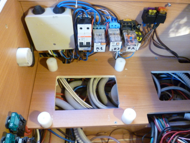

Io nell ' armadio, sopra la truma.  Conscio che non sia una buona collocazione ma in un camper piccolo non è facile trovare il posto perfetto. inoltre ho ridotto un po le distanze dalle batterie. Oltretutto per leggere il display devo aprire lo sportellofrown.
Vedremo, se mi darà sospensioni per alta temperatura lo sposterò senza che si vedano fori e viti residue.
Però nel camper vecchio è stato per 20 anni nel pensile sopra i fornelli e mai un problema. (pwm)

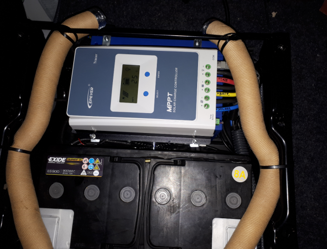

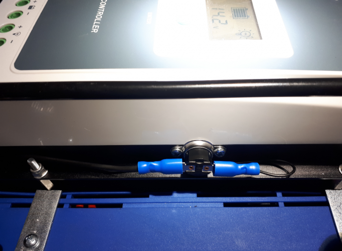

Io avendo un furgonato e quindi poco spazio superfluo, l'ho messo sotto il sedile guida in orizzontale.
Poi per esagerare (in quanto il regolatore è già protetto di suo) ho messo una ventolina da PC sotto le alette di raffreddamento pilotata da un termostato, ma ho solo perso del tempo perchè ho notato che è sempre freddo anche con 17/18 Amp di carica.

Io avendo un furgonato e quindi poco spazio superfluo, l'ho messo sotto il sedile guida in orizzontale. Poi per esagerare (in quanto il regolatore è già protetto di suo) ho messo una ventolina da PC sotto le alette di raffreddamento pilotata da un termostato, ma ho solo perso del tempo perchè ho notato che è sempre freddo anche con 17/18 Amp di carica.
Il fatto che tu lo abbia posizionato in orizzontale e che comunque rimane freddo già mi tranquillizza poi quella di fornirlo di una ventolina termostatata è una grande idea.
Io avrei individuato l'ubicazione nella panca,che ha un foro di ventilazione,e perchè starebbe vicinissimo alla batteria servizi e perchè in questa panca c'è raggruppata tutta la parte elettrica del camper.
Avrei quindi intenzione di iniziare a farlo lavorare in questa maniera e vedere come si comporta.
Dove l'ho acquistato mi hanno garantito che non dovrei avere problemi di limitazioni di funzionamento dovute alla temperatura alta,magari potrei aprire un altro foro nella panca per aumentare la ventilazione e quindi la dissipazione di calore e in ultima analisi potrei mettere una ventolina termostatata.
Il tuo termostato a che temperatura interviene e soprattutto da quanti watt è il pannello?

In risposta al messaggio di Nuvola2 del 02/12/2018 alle 14:35:08
Il fatto che tu lo abbia posizionato in orizzontale e che comunque rimane freddo già mi tranquillizza poi quella di fornirlo di una ventolina termostatata è una grande idea. Io avrei individuato l'ubicazione nella panca,che
ha un foro di ventilazione,e perchè starebbe vicinissimo alla batteria servizi e perchè in questa panca c'è raggruppata tutta la parte elettrica del camper. Avrei quindi intenzione di iniziare a farlo lavorare in questa maniera e vedere come si comporta. Dove l'ho acquistato mi hanno garantito che non dovrei avere problemi di limitazioni di funzionamento dovute alla temperatura alta,magari potrei aprire un altro foro nella panca per aumentare la ventilazione e quindi la dissipazione di calore e in ultima analisi potrei mettere una ventolina termostatata. Il tuo termostato a che temperatura interviene e soprattutto da quanti watt è il pannello?

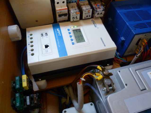

Ho due pannelli da 160 Watt in parallelo con doppio diodo di blocco che caricano due batterie da 95 Amp Gel e il termostato è a 45° centigradi ma ho verificato diverse volte ...e non serve a nulla, lo avevo messo per scrupolo mentre facevo l'impianto non avendolo provato in precedenza.

Per caso hai previsto la possibilità di aprire la linea che arriva dai pannelli mettendoli cosi a riposo?
Dalla foto che hai postato noto che nel regolatore stai utilizzando anche l'uscita contrassegnata dalla lampadina,per cosa?

Per caso hai previsto la possibilità di aprire la linea che arriva dai pannelli mettendoli cosi a riposo? Dalla foto che hai postato noto che nel regolatore stai utilizzando anche l'uscita contrassegnata dalla lampadina,per cosa? Comunque grazie delle dritte .
No li ho collegati diretti al regolatore...
L'uscita utenze l'ho usata per creare una linea separata, dalla centralina del camper, per alcuni allacci miei tipo prese 12 volt- prese usb- e maceratori per scarichi cassetta e grigie e altre cose, in quanto quell'uscita si può programmare allo stacco in base al voltaggio o ad orari e si può escludere tramite display remoto.

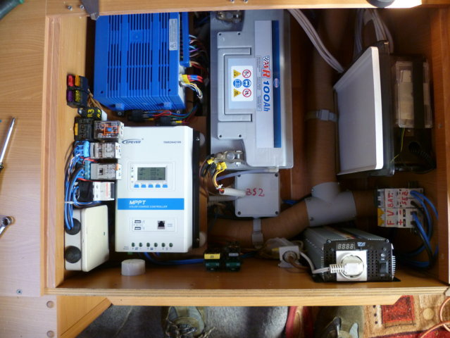

Avevo le tue stesse perplessità quando pensavo a dove mettere il mio regolatore.
Elettricamente si raccomanda di mettere il regolatore il più vicino possibile alla batteria in modo da avere i cavi in uscita (quelli con più corrente) più corti. Inoltre il regolatore deve essere installato in luogo areato e su superficie non infiammabile (difficile se non impossibile)
A questo punto il posto migliore del regolatore di carica per me è diventato il vano sotto il sedile passeggero, lato dinette.
Togliendo il carter di plastica oltre al regolatore ho a portata di mano il fusibile sulla linea in uscita verso la batteria e quello della BS2 posta appena davanti sotto il sedile.

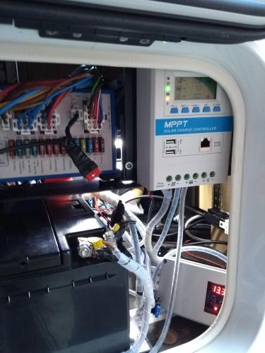

Ciao! A me l installarore lo ha messo in un armadietto, non rispettando del tutto i cm di aria libera ai lati...ma, anche con 46 gradi quest estate non ha dato problemi...certo é che piu fresco sta, meglio é, in quanto é protetto con una riduzione di prestazione all 15438335507806218013734687405785.jpg aumentare della temperatura, sopra una certa soglia che non ricirdo, e il blocco totale a 75 gradi mi sembre...

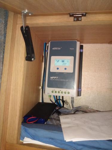

Io l'ho installato sopra il vano batteria, dove c'è anche la centralina.
L'ho sostituito recentemente perché uso una batteria LiFePo4 e il Tracer a non supportava le litio.
Ho preso il 20 A, anche se prima avevo il 30 A, ma ad oltre 20 A, pur con 300 Watt di pannelli non ci arrivi…, come mi conferma Hunter…, quindi ho risparmiato qualche cosa in soldi e dimensioni.
