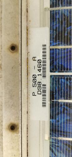

Inserito il 19/07/2020 alle: 19:21:37
Si vede solo questa etichetta.
I due pannelli sono da 100x45 l'uno.
13/01/2006 25431
Inserito il 19/07/2020 alle: 20:07:27
In risposta al messaggio di mcelli del 19/07/2020 alle 19:21:37
Si vede solo questa etichetta. I due pannelli sono da 100x45 l'uno. Grazie
Sarenno da 80 watt ciascuno... 15 ampere in totale... credo.
Regolatore da 20 ampere sarebbe meglio perchè a batteria carica dovrà smaltire l'energia in eccesso per salvaguardare la temperatura dei pannelli.
Eveper, Viktron... o altri blasonati.
Quello che hai ora della Camper Market Vittoria non lo conosco, dal filmato sembrano tentativi di ricaricare la batteria del motore.
Per questo ti consigliavo di togliere tutto e mettere un regolatore moderno e diodo+resistenza per tenere in forma la BM
