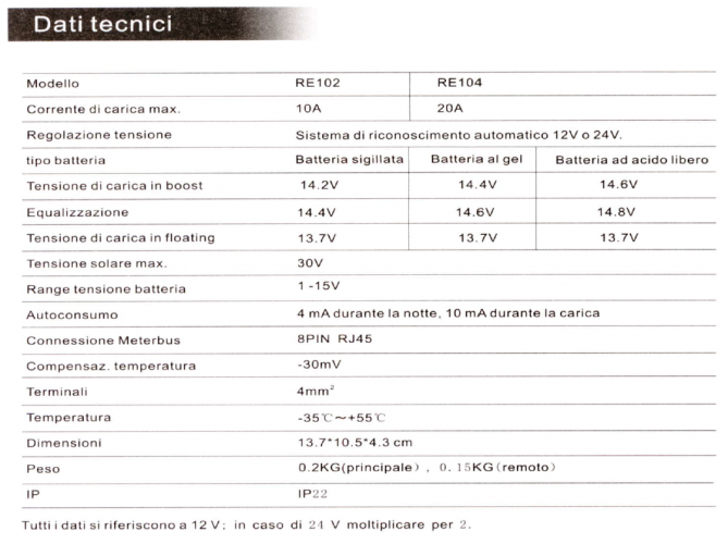

Ho avuto lo stesso regolatore sul precedente camper, funziona, ma senza pretendere prestazioni esaltanti.
Dal manuale:
in caso di batteria Piombo normale, danno fino a 14,8v e quindi i 15 potrebbero anche starci.
Visto che l uscita del regolatore è direttamente collegata ai poli della batteria, piu o meno la stessa tensione la dovresti trovare anche sui poli della batteria.
