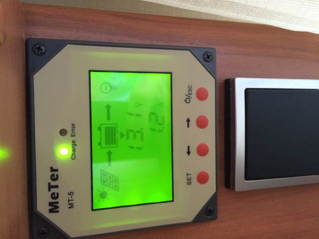

"Ma il vero plus , lo si ha in tutte quelle situazioni di scarsa insolazione , quindi al mattino , a fine giornata o quando il cielo è parzialmente coperto , dove magari , la corrente prodotta è scarsa , la tensione invece ancora alta , ed ecco che un buon regolatore Mppt fa  " miracoli "
Ne ho avuto la conferma giusto un mese fa: Friedrichstadt, nord della Germania, 14 giugno ore 8,23 del mattino; cielo coperto leggera pioggerellina
Pannello poli 145W; regolatore MPPT EPSolar Tracer 2210RN
Pierluigi
P.S.: non farmi domande/parlarmi di cose tecniche che non ci capisco nienteblush

Inserito il 04/07/2015 alle: 15:27:04
Ops, scusate .... la seconda foto è in orizzontale: eventualmente girate il computersmileyangel
