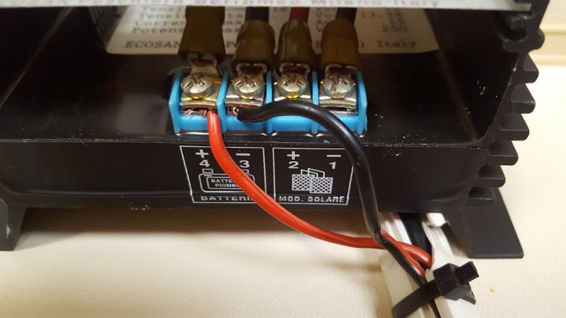

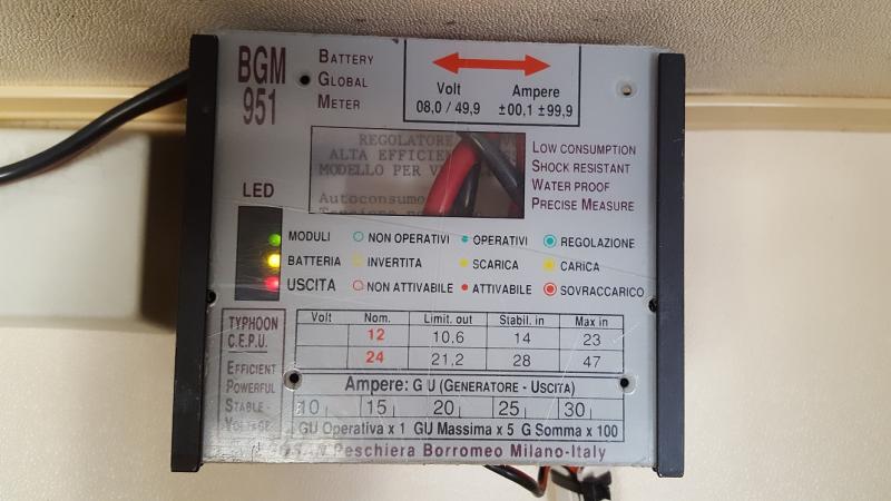

La domanda di oggi è relativa al regolatore dei pannelli solari (due, a breve vi dirò la potenza perchè non la conosco!).
Vi posto due foto per capire meglio di cosa stiamo parlando:
Analizzando bene la foto, c'è qualcosa che non mi torna.
Parte superiore:
- Il cavo che si vede uscire dovrebbe andare alle prese
Parte inferiore:
- I cavi sui morsetti denominati BATTERIE(secondo me SOTTODIMENSIONATI!) dovrebbero andare a finire alla batteria servizi (almeno così dovrebbe essere ma non ho ancora verificato al 100%!)
- I morsetti che vedo di fianco a quelli BATTERIE (denominati MOD. SOLARE) perchè non ci sono? Non dovrebbero andare ai pannelli solari?!?!?!?!?

Devi controllare dove vanno i cavi, poi puoi farti un'idea.
I cavi che vedo grossi dove vanno?
il cavo rossonero sotto potrebbe anche essere una derivazione BS per altro uso.

Ciao, Devi controllare dove vanno i cavi, poi puoi farti un'idea. I cavi che vedo grossi dove vanno? il cavo rossonero sotto potrebbe anche essere una derivazione BS per altro uso.
penso di aver capito...entrambi i cavi (pannello e batteria) arrivano da "sopra"; io ero sempre stato abituato a vederli arrivare "da sotto" eheheh...
il cavo rossonero sotto è sicuramente una derivazione...chissà dove finisce...

altra domanda: ovviamente da questo pannello non riesco a vedere lo "stato" della BS, giusto?
