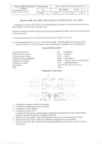

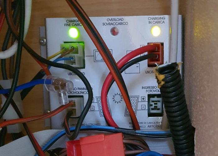

Sul mio ARCA 680 GLT dovrei sostituire il regolatore di carica solare Campoli RC202 perchè un relè al suo interno si è rotto.
Necessito di un regolatore:
1) che, come il suddetto Campoli; abbia 2 ingressi per 2 pannelli solari, anche se per ora ne ho installato solo 1 (100W).
2) che abbia un display esterno da collegarciin alternativa al display Arca che penso non non potrò più collegarlo,
3) e che ci possa collegare semplicemente la sua uscita alle batterie, come il Campoli
Potreste consigliarmi un modello idoneo?
(Ho montato sul camper x i servizi 2 batterie greenpawer nds 100A in parallelo secco).camper(14).jpgRC202.jpgregolatore(9).jpg

Di sostituire il relè proprio non saprei come fare...
Invece, di collegare il pannello al secondo ingresso, non ci avevo pensato, potrei provare...
Il guasto consiste che nel momento dell'alba e del tramonto lui si accende e si spegne facendo un fastidioso TIC-TIC-TIC-TIC-TIC-TIC-TIC-TIC-TIC- per circa 1/2 minuti, poi rallenta e resta acceso o spento....
