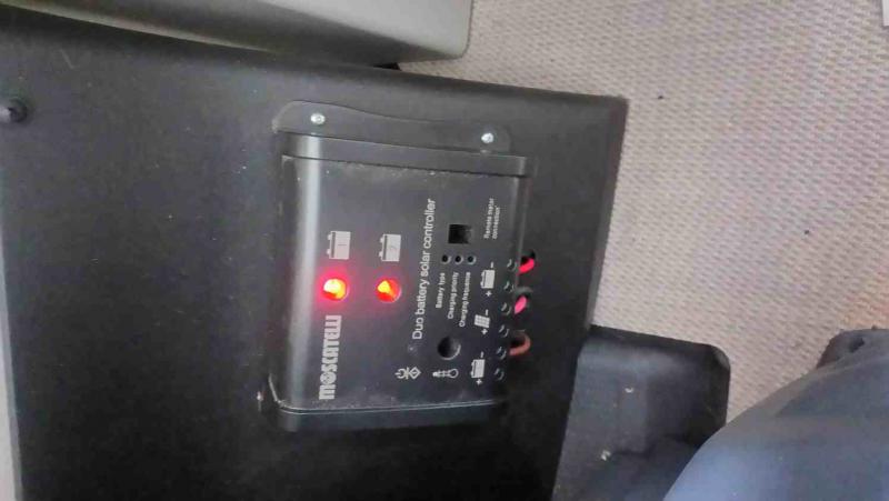

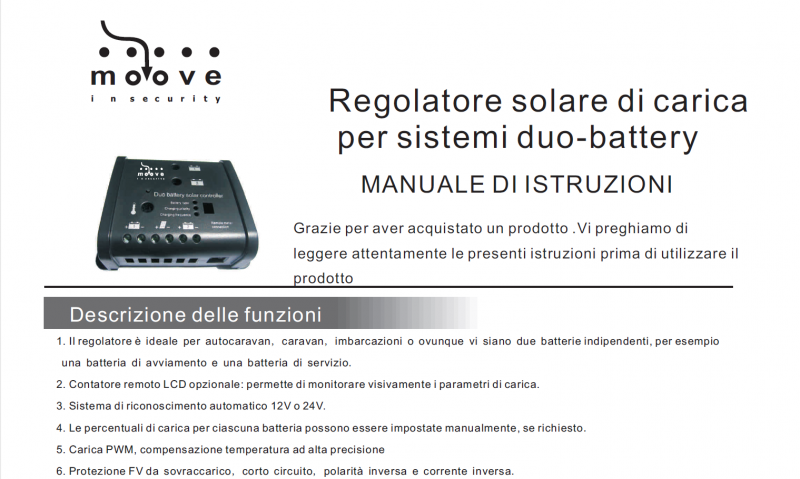

Buonasera, dovrò mettere mano all'impianto elettrico del camper di un amico il quale ha un regolatore solare di cui ignoro le caratteristiche, o meglio, non riesco a capire se sia un pwm o mppt...
Ci sono collegate sia la BS (AGM da 100Ah) che la BM e credo, da quello che mi dice, che si possa regolare la percentuale di carica tra le due batterie.
Ora però mi viene il dubbio se lasciare tutto così cercando di regolare la ripartizione della carica o togliere il collegamento della BM e mettere il diodo+resistenza (tra l'altro ho anche tutti i componenti per realizzarlo).
Chiedo comunque se qualcuno ha questo regolatore e mi sa dire che tecbologia di funzionamento possieda.
Grazie.

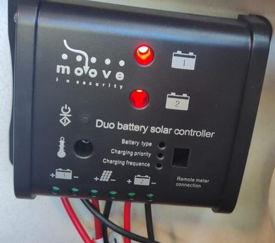

Buonasera, dovrò mettere mano all'impianto elettrico del camper di un amico il quale ha un regolatore solare di cui ignoro le caratteristiche, o meglio, non riesco a capire se sia un pwm o mppt... Ci sono collegate
sia la BS (AGM da 100Ah) che la BM e credo, da quello che mi dice, che si possa regolare la percentuale di carica tra le due batterie. Ora però mi viene il dubbio se lasciare tutto così cercando di regolare la ripartizione della carica o togliere il collegamento della BM e mettere il diodo+resistenza (tra l'altro ho anche tutti i componenti per realizzarlo). Chiedo comunque se qualcuno ha questo regolatore e mi sa dire che tecbologia di funzionamento possieda. Grazie. Ciao Viaggiare apre la mente...

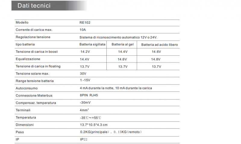

Ho il manuale salvato, si tratta del modello Moove RE102, che ad una prima analisi, sembra il solito PWM da 10A   Regduo per due batterie.

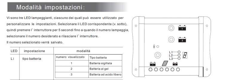

Ho lo stesso modesto regolatore PWM  Moove RE102 anch'io, ma per le mie esigenze va piu che bene. Da me è collegato solo a BS.
ci ho collegato anche il pannello display che da alcune utili indicazioni.

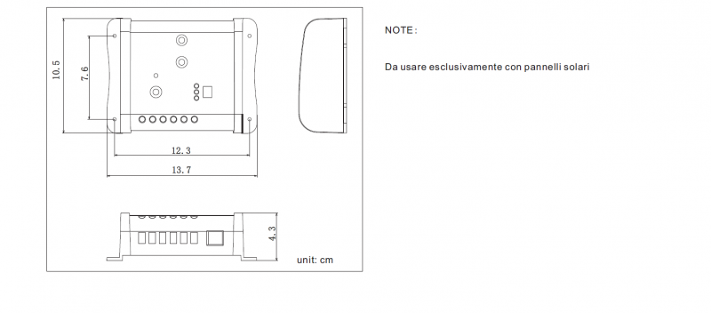

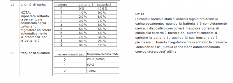

Intanto provo a inserirti il manuale come immagini, ma non si vede tanto bene, ma se ti serve scrivimi messaggio che anch'io  ti posso mandare il PDF del manuale del regolatore e anche del pannello display.

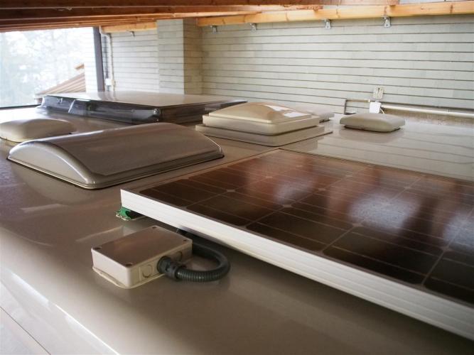

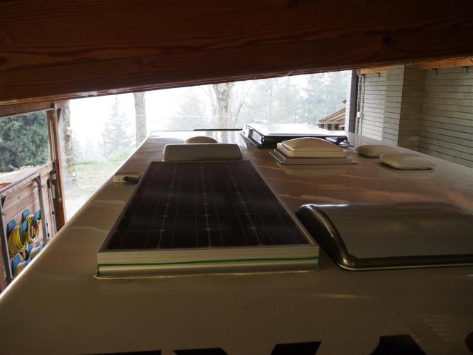

Regolatore e pannello fotovoltaico formano un impianto.
Dobbiamo sapere la tensione del pannello per capire se un MPPT potrebbe essere vantaggioso.
Oltre a misurare la tensione del pannello sui morsetti del regolatore, dovresti proprio contare o fotografare le celle, saranno 36, 32 o solo 30?
O magari 40... inoltre misura il pannello per ipotizzare la potenza che ha.
Se poi hai i dati di targa del pannello è meglio.
L'unico MPPT che sarebbe vantaggioso, indipendentemente dalla tensione del pannello, sarebbe il Western VMARINE10, ma se tu avessi un pannello da soli 80 Watt, più che cambiare il regolatore, sarebbe meglio sostituire tutto con qualcosa di più potente e moderno..
Diciamo che sarebbe preferibile ricaricare solo la BS e poi il solito diodo+resistenza per la BM che, a differenza del regolatore a doppia uscita, funziona anche la notte, magari col 230 collegato.

Ho lo stesso modesto regolatore PWM  Moove RE102 anch'io, ma per le mie esigenze va piu che bene. Da me è collegato solo a BS. ci ho collegato anche il pannello display che da alcune utili indicazioni. Intanto provo
È un regolatore pwm per pullman laugh

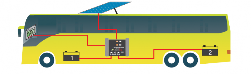

Si, ho notato la fantasia del disegnatore del manuale! laugh

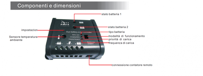

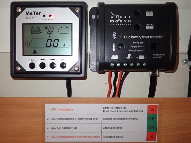

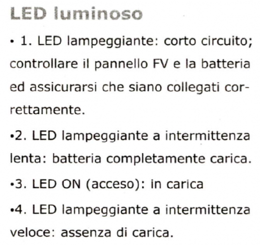

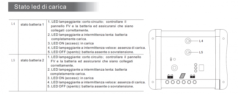

Intendi questa?
è una tabellina che ho fatto io per aiutare la mia memoria, e riguarda il led sul regolatore.

Puoi anche impostare il regolatore per inviare il 90% alla BS e il 10% alla BM, in questo modo, per esempio se il mezzo sta fermo a lungo la BM rimarrebbe comunque efficente, inoltre suppongo che una volta che la BS sia satura l eccesso verrebbe comunque inviato a BM e non sprecato.
Visto che i cavi ci sono, li lascerei e farei solo questa impostazione, che fai anche prima.

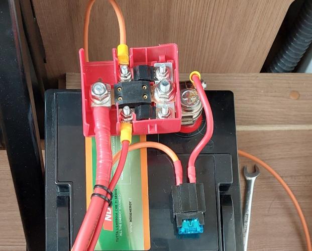

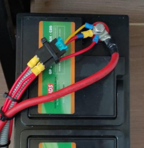

Inserito il 27/03/2022 alle: 20:02:03

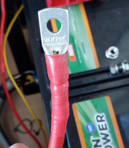

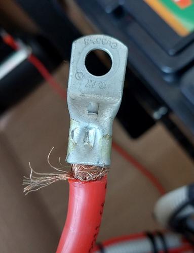

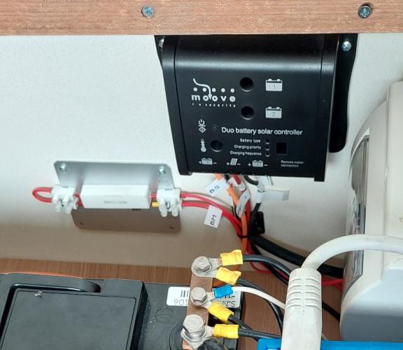

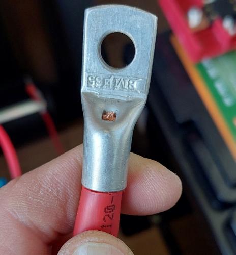

Oggi ho finito di sistemare la parte elettrica, ho trivate parecchie cosucce che non andavano, o meglio, non proprio fatte a regola d'arte...
A parte i fusibili troppo lontani dal polo positivo...
un capicorda su un cavo da ben 35mm2 crimpato alla bell'e meglio
Reintestato a dovere, crimpato e protetto con termorestringente e nastro isolante rosso...
Ho istallato un ripartitore sul polo positivo dove partono 3 cavi direttamente protetti da fusibili
Avevo bisogno di un 4° posto e l'ho arrangiato con il portafusibile rapido incollato alla BS con del biadesivo.
Ho eliminato la BM dal regolatore solare ed ho aggiunto il diodo + resistenza.

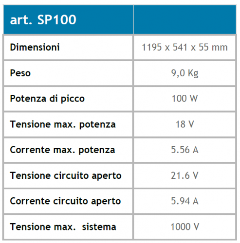

Ho anche misurato la tensione del pannello (che ha 36 celle) ed è al max di 21Volt, credo sia uguale a quello di Tommaso e il sistema pannello/regolatore funziona abbastanza bene, carica anche con poco sole.

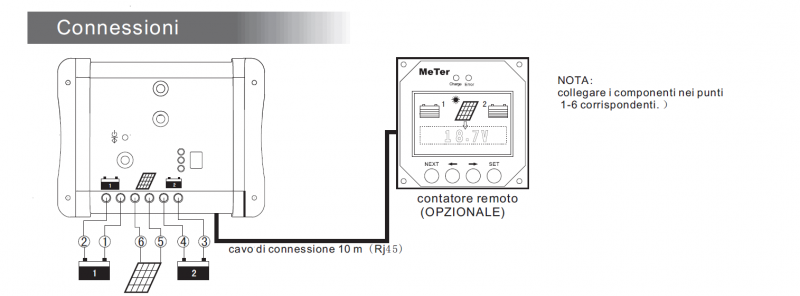

accorto che il pannello non carica... Ho cambiato regolatore con altro identico... Ma niente... Due domande è normale che se misuro col tester quando i led lampeggiano come a segnalare batt cariche la tensione mi dia circa 9? Quando invece sono fissi butta 12.6 sempre sui morsetti, se misuro invece sui cavi butta 22 sotto il sole... E qua le prime domande... Il fatto è che quando i led sono fissi non parte a caricare (li vedo dal display imanager) se poggio un cercafase sui morsetti del moscatelli in corrispondenza del pannello lo stimolo del led del cercafase fa partire il tutto ed inizia a caricare... Sotto quale tensione dovrebbe iniziare a caricare? Ha dei suoi parametri, anche ieri controllato le due batterie erano una 12.6 una 12.5 e non caricava... Prima le teneva sempre sopra 12.7 grazie mille
Ciao Luca,
dal manuale del regolatore:
Immagino che le misure che fai le fai alla uscita del regolatore verso la BS.
Li comunque devi sempre trovare la tensione della BS.
Se non la trovi direi che il problema è nel collegamento tra regolatore e BS. O qualche fusibile, o un contatto mollato, o l imanager.

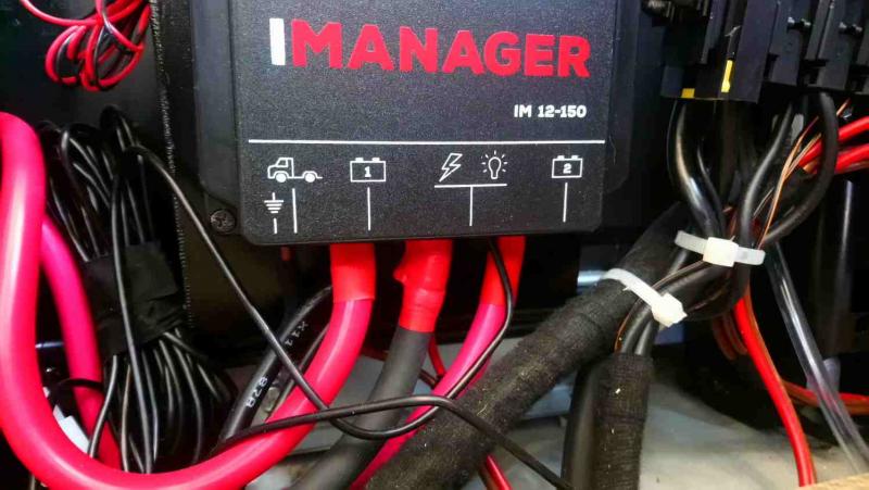

Io non amo i vari Imanager che secondo me fanno piu problema e danno che vantaggio, e quindi fossi io, lo toglierei, le due BS in parallelo secco, e secondo me si potrebbe anche risolvere tutto.
Il vero vantaggio di avere due BS per 200Ah totali è quello di potere tollerare carichi senza calo di tensione, usandone una alla volta come fa l imanager perdi questo grosso vantaggio, ma non è questo il problema del topic, ma tanto per dire.
