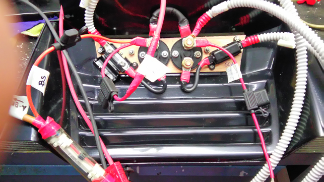

Tutto questo sotti il sedile Ducato
Morsetti poi coperti da coperchio plastico.

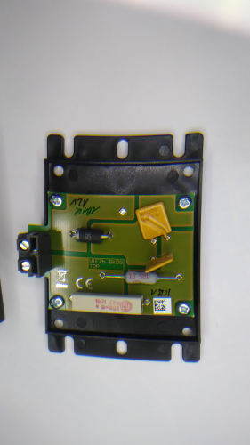

Diodo resistenza in vista per BM

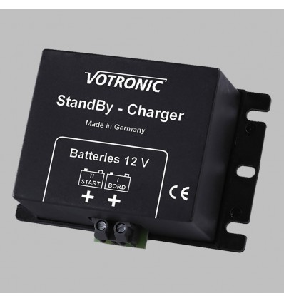

Ma poi era arrivato anche il Votronic Stand-By Charger
che internamente contiene solo tre condensatorini in più-
e che non ho montato (sarà di scorta )
