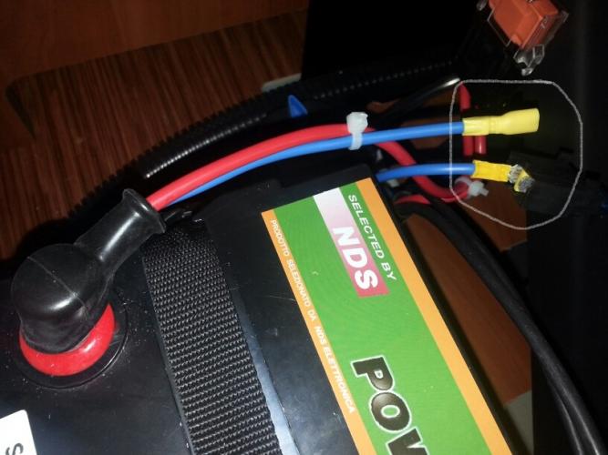

Inserito il 03/12/2017 alle: 19:27:14
urbani 1
urbani 1
14/02/2016 1877
Inserito il 03/12/2017 alle: 19:28:05
Problema risolto. C'era un filo staccato.
