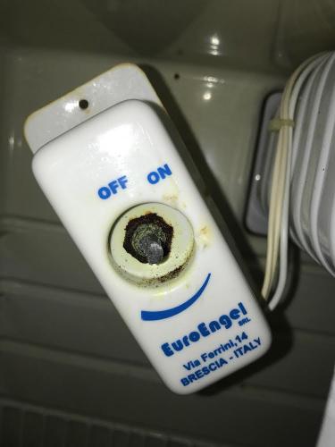

il regolatore di temperatura del frigo è bloccato al massimo e facciamo fatica a bere l'acqua da quanto è fredda, inoltre consuma parecchia energia.
E' un engel a compressore del 2002. Ho provato anche con lo svitol ma non ne vuole sapere.
Avete idea se si può sostituire senza spendere un patrimonio?

togli corrente al frigo poi prendi il perno di comando del termostato con una buona pinza tirandolo e spingendolo e mentre lo spingi e tiri giralo pian piano verso sx in senso antiorario , è probabile che al suo interno si sia mossa una lamella che ne impedisce la rotazione verso sx e dovrai sostituirlo , comunque è un banale termostato da frigo con sonda temperatura e sostituirlo ci vuole poco ma dovrebbe sostituirlo chi lo fa di professione perchè sul nuovo termostato il cablaggio potrebbe essere diverso e sono svariati fili
eventualmente dopo il periodo di ferie contatta euroengel SRL al 030-2005058 e fatti dare il nominativo di un loro CAT dalle tue parti , oppure se ti spediscono il ricambio compatibile poi qualsiasi bravo frigorista sarà in grado di sostituirlo
