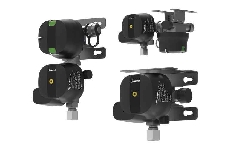

Ciao a tutti, una domanda forse banale: volendo installare in un camper del 1998 il regolatore Mono Control CS della Truma, devo prendere tubi flessibili ad alta pressione oppure tubi flessibili ad alta pressione con valvola di sicurezza? Un consiglio poi: varrebbe la pena di installare anche il raccordo che permette di avere sotto controllo il livello di carico della bombola? Grazie!

Aspetta che siano disponibili i nuovi modelli
di colore NERO
da poco presentati
più piccoli e si possono montare verticali o orizzontali.
https://www.truma.com/it/it/azi...
I tubi felssibili con valvola sono indispensabili
"solamente" se si usa la stufa accesa in viaggio.
Sono comunque consigliati sempre.

Aspetta che siano disponibili i nuovi modelli di colore NERO da poco presentati più piccoli e si possono montare verticali o orizzontali. I tubi felssibili con valvola sono indispensabili solamente se si usa la stufa accesa in viaggio. Sono comunque consigliati sempre.
Grazie mille!

Penso che poi oltre al look avranno in qualche modo migliorato la affidabilità.
24/01/2008 10509
Inserito il 29/01/2019 alle: 20:52:04
In risposta al messaggio di IZ4DJI del 29/01/2019 alle 20:28:24
Quando i regolatori sia mono che duo control si bloccano per "sporcizia"
si può tentare di recuperarli provvedendo ad un lavaggio interno leggero
o lasciandoli capovolti , in modo di far defluire l'olio eventuale depositatosi
internamemnte.

Quando i regolatori sia mono che duo control si bloccano per sporcizia si può tentare di recuperarli provvedendo ad un lavaggio interno leggero o lasciandoli capovolti , in modo di far defluire l'olio eventuale depositatosi internamemnte. Sempre da colloqui vari avuti a Vi.
Avevo letto anche del lavaggio per caduta con qualche prodotto particolare di cui non ricordo.
Forse andrebbe bene anche l eptano che se non sbaglio è un pulitore leggero usao anche per pulire cose delicate.
