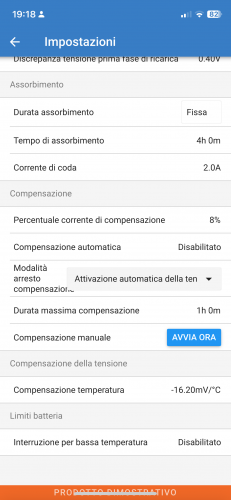

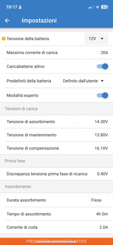

ciao,
Alla fine come hai settato il victron con le batterie ad acido?
Io ho una varta Dual Purpose efb e non riesco a capire come settare il victron.
ErNy
06/09/2019 6995
Inserito il 09/02/2024 alle: 19:20:14
Ciao, puoi ricopiare ed impostare i parametri che vedi nelle 2 foto sotto.
Ciro.

Inserito il 12/02/2024 alle: 09:51:10
Grazie mille Ciro,
stavo diventando matto a cercare di capire...
Saluti
Ernesto
