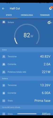

Non mi convince quella scrita "prima fase" ... sad

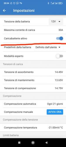

Rivedi le impostazioni della batteria nell`app VictronConnect, posta una foto dello stato attuale.

Vai sulla rotellina in alto a destra premi vai su batteria e guarda se carica batteria è attivo
Concordo.. integolatiri victron sono fra i pochi in cui si può spegnere il caricabatterie e addirittura ridurre la corrente massima a piacimento.

Victron Energy definisce cosi la "Prima Fase":
  1. Prima fase
    La batteria è caricata alla massima corrente di carica finché la tensione aumenta fino alla tensione di assorbimento configurata.
    La durata della prima fase di carica dipende dal livello di scarica della batteria, dalla sua capacità e dalla corrente di carica.
    Una volta terminata la fase di prima carica, la batteria sarà carica all’80 % circa (o >95 % per le batterie agli ioni di litio) e potrà essere rimessa in servizio, se necessario.
Questo corrisponde ai valori che leggi ?
Questo è il link .
https://www.victronenergy.com/m...
15/06/2018 11024
Inserito il 04/08/2023 alle: 11:54:32
In risposta al messaggio di Sergione66 del 04/08/2023 alle 10:40:57
Victron Energy definisce cosi la Prima Fase:   Prima fase La batteria è caricata alla massima corrente di carica finché la tensione aumenta fino alla tensione di assorbimento configurata. La durata della prima fase di
carica dipende dal livello di scarica della batteria, dalla sua capacità e dalla corrente di carica. Una volta terminata la fase di prima carica, la batteria sarà carica all’80 % circa (o >95 % per le batterie agli ioni di litio) e potrà essere rimessa in servizio, se necessario. Questo corrisponde ai valori che leggi ? Questo è il link .
Faccio una precisazione che pochi sanno. Generalmente si dice sempre
In realtà questo vale solo per cariche a partire da livello molto basso ed è vero solo per una certa corrente di carica.
Se carichiamo una batteria da 100ah a 2A, al termine della prima fase sarà quasi a 100%, non a 80%.
Allo stesso modo se carichiamo una batteria partendo da 80% è evidente che allá fine della prima fase sarà ben oltre 80%.
Se invece carichiamo una batteria da 100ah a 30A , al termine della prima fase sarà meno di 80%.
Più è bassa la corrente di carica e più sarà carica la batteria al termine della prima fase.
Quello dell' 80% è valido solo per i caricabatterie da rete dove la prima fase è sempre alla stessa corrente e questa corrente deve corrispondere a 0.1/0.2C.
nel solare, dove la corrente di carica inizia piccolissima al mattino , al termine della prima fase la batteria è sempre oltre 80%. Direi mediamente 90%. Specialmente se non parte da molto scarica.

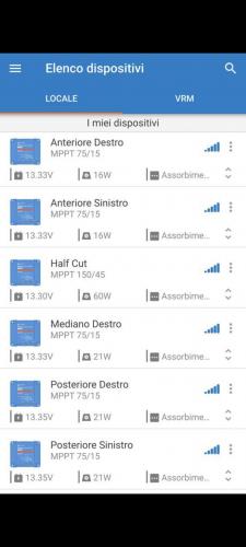

Comunque con tempo completamente nuvoloso (anzi piovoso) alle 15:30 l'half-cut da 450W rende 82W, gli altri (100-120W) tra 16 e 21W, per un totale di 155-221W. Mi pare nella norma.
Modificato da Itinerante15 il 05/08/2023 alle 04:04:35

Certo nella norma.
conta che la resa da nuvoloso dipende dalla chiarezza o meno delle nuvole.
Col pannello da 420w ho avuto 100w con la pioggia e 30w con nuvoloso. Se le nuvole sono netlre e basse non produce.
Se sono chiare e lasciano uno spiraglio di sole ti fanno produrre più della potenza di targa!
Perché aumentano l irraggiamento diffuso che si somma al diretto dello spiraglio di sole.
Allo stesso modo se sei all ombra di un edificio in pieno sole puoi produrre meno che con delle nuvole che di portalo la luce diffusa oltre o edificio.
Ogni volta che le batterie sono a tensióne di assorbimento o mantenimento, automaticamente significa che i pannelli non fanno il massimo.. cioè non inseguono la tensione di MPP.
Solo se la tensione delle batterie è inferiore al target della fase corrente, sai che stanno dando il massimo in Mppt.

9A alle 15.30 comoletamente coperto pioggerella...poi il solare non servecool
Aggiungo: strano che il regolatore guasto non dava alcun errore..sul sito c'è una lunga lista di errori, compresi alcuni guasti.
Se il caricabatterie era attivo o no non hai avuto modo di verificarlo poi?

Intendevo se avevi controllato sul regolatore non funzionante la voce "caricabatterie" se era attivo o no.
Era stato già menzionato all inizio.
È una funzione caratteristica di victron. Praticamente spegni il solare senza bisogno di interruttori. Se è spento vedi tensióne pannelli ma nessuna corrente.
Ovviamente di fabbrica dovrebbe essere attivo e la corrente la massima possibile di targa.

Ok per il dometic.  Non intendevo il caricabatterie 220 Intendevo se avevi controllato sul regolatore non funzionante la voce caricabatterie se era attivo o no. Era stato già menzionato all inizio. È una funzione caratteristica
di victron. Praticamente spegni il solare senza bisogno di interruttori. Se è spento vedi tensióne pannelli ma nessuna corrente. Ovviamente di fabbrica dovrebbe essere attivo e la corrente la massima possibile di targa.
Può darsi ma non penso che il meccanico fosse così inesperto, si è persino riletto le istruzioni, ha configurato il bluetooth e sincronizzato i regolatori
Ah ok.. chiedevo solo se avevi verificato. Ma se ha fatto il meccanico lo avrà fatto lui...
se ne capisce un minimo di elettricità e ha sentenziato che era rotto sarà così.
