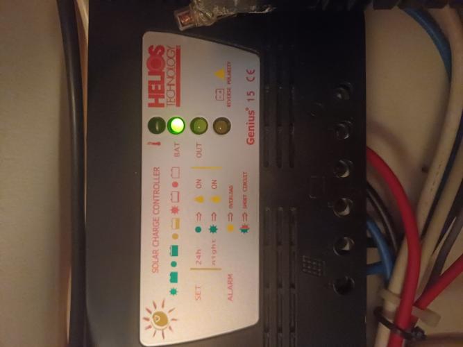

Buongiorno,
Premetto che ho utilizzato la funzione cerca( spero bene), vorrei sostituire il mio vecchio regolatore con un victron 75/15, da foto che allego il vecchio regolatore oltre a caricare la BS carica anche la BM, ora con il victron come faccio? posso utilizzare la porta load per collegare il positivo della BM ? se si con che parametri va impostata??

Buongiorno, Premetto che ho utilizzato la funzione cerca( spero bene), vorrei sostituire il mio vecchio regolatore con un victron 75/15, da foto che allego il vecchio regolatore oltre a caricare la BS carica anche la BM,
ora con il victron come faccio? posso utilizzare la porta load per collegare il positivo della BM ? se si con che parametri va impostata?? Grazie in anticipo
No,l'uscita Load non si collega a nessuna batteria.
Per tenere carica la batteria motore, potrei usare un semplice parallelatore CBE , un Victron Cyrix o il sistema  diodo + resistenza.

In risposta al messaggio di Stefano636 del 23/02/2026 alle 14:11:28
Togli un 15A per metterne uno sempre da 15A... Ma il motivo che ti spinge a sostituire il vecchio qual è ?
Hai cambiato i pannelli?
Se hai un pannello a 18V è meglio tenere il vecchio PWM...il Victron non funzionerebbe

Togli un 15A per metterne uno sempre da 15A... Ma il motivo che ti spinge a sostituire il vecchio qual è ? Hai cambiato i pannelli? Se hai un pannello a 18V è meglio tenere il vecchio PWM...il Victron non funzionerebbe
Forse allora ho qualche informazione errata o che non mi torna...ho acquistato un pannello nuovo da 200 w al posto di un vecchio pannello da 100w, (non avendo in programma l acquisto di altri pannelli ritenevo sufficiente un 15A), la tensione di picco del nuovo pannello è 19,8 meglio tenere il vecchio regolatore mi dici?? ma gli mppt non sono più efficienti nella gestione della ricarica?

In risposta al messaggio di Stefano636 del 23/02/2026 alle 14:48:35
Un MPPT ha il vantaggio di ottimizzare le perdite che ha un PWM.
Ma per sfruttarlo al massimo servono pannelli che abbiano tensioni alte.
Quello che hai scelto tu sopporta pannelli fino a 75V.
Il tuo da 19V è al limite, forse funziona ma non sperare di vedere molto di più di quello che hai ora.
Con il tuo pannello il Victron inizierà a funzionare più tardi al mattino e smetterà prima alla sera, alla fine avrai più o meno la stessa resa del tuo PWM.
Cosa diversa se fossero 2 pannelli da 19V in serie...in quel caso il Victron con 38V funzionerebbe alla perfezione.

Un MPPT ha il vantaggio di ottimizzare le perdite che ha un PWM. Ma per sfruttarlo al massimo servono pannelli che abbiano tensioni alte. Quello che hai scelto tu sopporta pannelli fino a 75V. Il tuo da 19V è al limite,
forse funziona ma non sperare di vedere molto di più di quello che hai ora. Con il tuo pannello il Victron inizierà a funzionare più tardi al mattino e smetterà prima alla sera, alla fine avrai più o meno la stessa resa del tuo PWM. Cosa diversa se fossero 2 pannelli da 19V in serie...in quel caso il Victron con 38V funzionerebbe alla perfezione.
Ok perfetto perciò al momento con un solo pannello non si sfruttano le potenzialità dei MPPT. a
Metti un regolatore Western WRM20 e risolvi dubbi e problemi,.
Per la ricarica della BM da solare, attualmente al regolatore arrivano già i cavi sia dalla BM che dalla BS, puoi semplicemente mettere un diodo+resistenza tra questi 2 cavi, avendo cura di collegare il polo del diodo con serigrafato l'anello grigio/argento (Catodo) al cavo che va alla batteria motore.
Ciro.
P.S. Non ho menzionato fusibili poiché il cavo attuale che arriva al regolatore dalla batteria motore DEVE (dovrebbe) essere già stato adeguatamente protetto in partenza dalla batteria stessa.
P.P.S. Così non fosse, provvedi tu a mettere un fusibile da 5A o anche da 7,5A.
