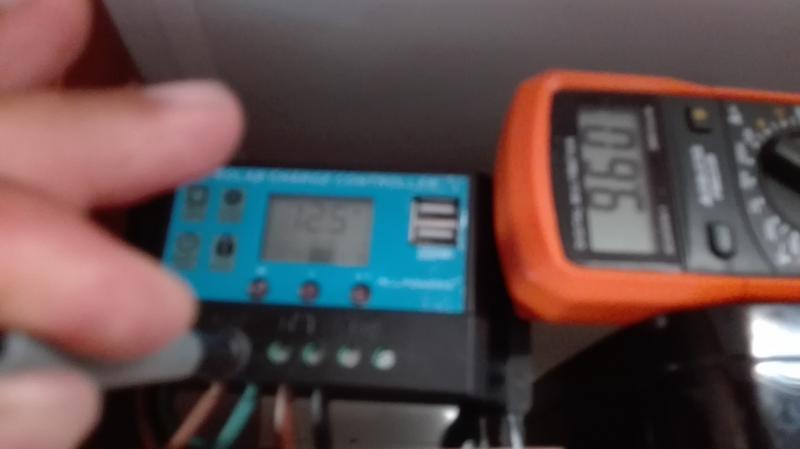

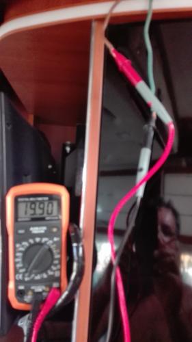

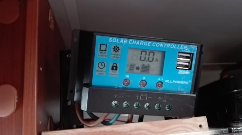

Ciao Marco scusa se ti disturbo ancora dalle misurazioni che ho fatto sembrerebbe che la corrente dal pannello arrivi ma non passa verso la batteria grazie della pazienza franco IMG_20180809_175128(3).jpgIMG_20180809_175024(3).jpgIMG_20180809_174638(2).jpg

Sul regolatore ci sono 4 morstti.
Due del pannello (dovretti vedere circa 19 volt) e due della BS (dovresti misurare almeno 13,5.
Potrebbe anche essere che la BS è già carica e non vuole più nulla ma lo verifichi subito accebdendo qualcosa a bordo.
MArco.

Buongiorno Marco allora sulle viti del pannello leggo al massimo 12,3 mentre sulle viti della batteria leggo 12,5 che anche la lettura che mi ritrovo sui morsetti della batteria. Ieri con la batteria caricata con la 220 dopo circa eroe con tutte le luci accese e la televisione è andata a 12,5. Grazie comunque ho aperto un altro post appunto sul pannello che non carica di nuovo grazie della
tua disponibilità e competenza franco
