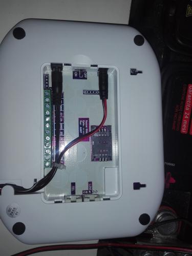

Questa sono le foto della centralina antifurto io pensavo che nella morsettiera dietrIMG_20210121_153928(3).jpgo ci fosse un contatto alimentato solo ad antifurto inserito mentre invece sono sempre alimentati a 3volt sicuramente sono per i sensori cablati, visto che non riesco dall' antifurto pensavo ad un rele' bistabile sui contatti della chiusura centralizzata cosa ne dici? Poi si trova a 12 volt dc ciao grazie

hai uno schema o marca e modello di quell'antifurto ? Mi pare impossibile non abbia una uscita. Molto spesso magari non è scritta ma si vanno ad utilizzare collegamenti di servizio (ad esempio quelli dei sensori aggiuntivi).
La centralina dietro

Inserito il 21/01/2021 alle: 16:17:15
In risposta al messaggio di doralal108 del 21/01/2021 alle 16:12:06
marca e modello ?
Non riesco a leggere, magari recuperando il manuale riesco/riusciamo ad aiutarti.

Sembra strano che sulla morsettiera verde non hai almeno un contatto pulito.
(contatti di un relè) puri e semplici senza nessuna tensione (praticamente un interruttore)

Inserito il 21/01/2021 alle: 16:44:13
In risposta al messaggio di Stefino del 21/01/2021 alle 16:25:36
Sembra strano che sulla morsettiera verde non hai almeno un contatto pulito. (contatti di un relè) puri e semplici senza nessuna tensione (praticamente un interruttore)
Provati con il tester danno tutti 3volt sia ad allarme inserito che disinserit!o, anche a me sembra strano ma purtroppo è così ciao e grazie della disponibilità

hai un led frontale sulla centrale che si accende quando l'antifurto è inserito ?
Alla peggio smonti l'antifurto e prendi tensione da quello

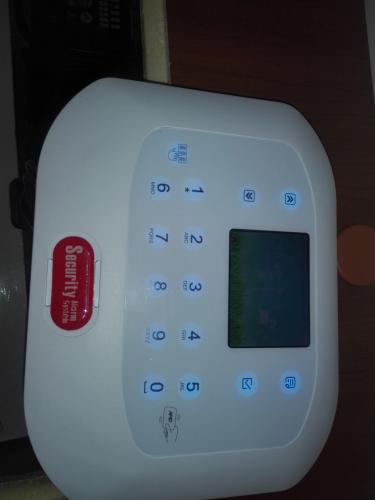

Questa è l' antifurto purtroppo non c'è nessun led che segnali l antifurto inserito grazie per la collaborazioneIMG_20210121_170216.png

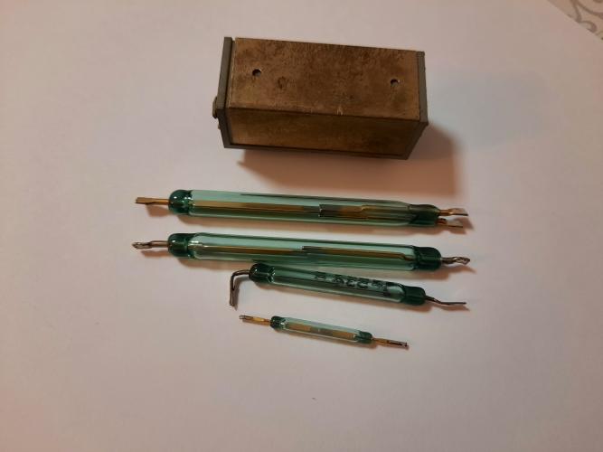

20210121_174049.jpgquesti sono contatti reed basta un magnete per eccitarli.l' ultimo è un relè reed ma notare il reed vicino quello è un deviatore (3 contatti)cheeky
