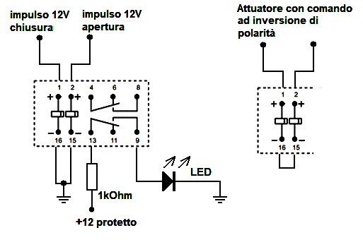

Se ho ben capito il problema, credo sia sufficiente un piccolo relè bistabile con doppia bobina, una per commutare i contatti da un lato ed una dall'altro.
Questo
 per esempio potrebbe andar bene, il problema è che bisogna avere la "mano" per saldare dei fili ai piedini, dato che il relè è per circuiti stampati. Anche
questo
che è un po' più "ciccio" è sempre per circuiti stampati.
Il bistabile funziona come accennato sopra dando una polarità su una bobina o l'altra, oppure basta invertire le polarità su un'unica bobina o le due bobine in serie.

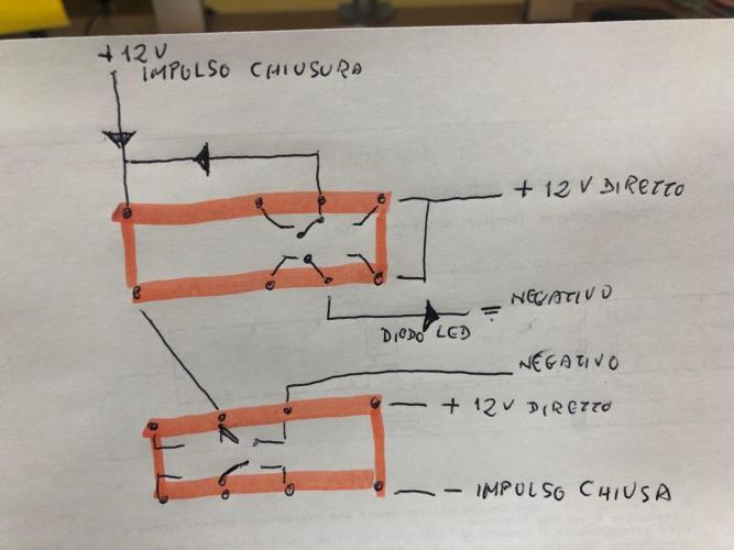

Non sono tanto capace a disegnare ma se usi un sistema come questo fai esattamente quello che ti serve.
Naturalmente i due relè devono avere la bobina a 12 volt
Per sicurezza i fusibili da 3A sui punti di collegamento, male non fanno

Non sono tanto capace a disegnare ma se usi un sistema come questo fai esattamente quello che ti serve. Naturalmente i due relè devono avere la bobina a 12 volt Per sicurezza i fusibili da 3A sui punti di collegamento, male non fanno
Innanzitutto grazie della disponibilità, nei miei impianti i fusibili sono la cosa principale per lo schema ti chiedo se non basta un relè bistabile come quello postato da renzo 07 nel tuo schema che tipo di relè hai usato? Grazie e buona giornata
ma secondo te, se funzionava, mi mettevo a perdere del tempo a farti il disegno ?
Funzionerebbe solo fino al momento che per errore non premi due volte la chiusura perchè da quel momento il sistema si inverte, quindi: porta chiusa / led spento, porta aperta / led acceso. Giusto per capire una parte del mio disegno, guardati questo filmato

ma secondo te, se funzionava, mi mettevo a perdere del tempo a farti il disegno ? Funzionerebbe solo fino al momento che per errore non premi due volte la chiusura perchè da quel momento il sistema si inverte, quindi: porta chiusa / led spento, porta aperta / led acceso. Giusto per capire una parte del mio disegno, guardati questo filmato
Hai ragione scusa allora devo mettere due relè come quelli postati da renzo07 giusto? E seguire il tuo schema grazie per la disponibilità e la pazienza.

Di relè, se bistabile, ne basta uno. Si tratta solo di "estrarre" i comandi giusti. Se hai la chiusura della porta cellula dove arrivano solo due fili, con tutta probabilità è ad inversione di polarità, e si può usare la variante a dx dello schema.
L'unica cosa da verificare è l'accensione del led che corrisponda con la chiusura, altrimenti basta invertire i due fili di comando.
Tutto questo se vuoi fare una segnalazione a parte. Anche a me sembra strano che l'antifurto non abbia la possibilità di una segnalazione esterna.
Renzo.

Di relè, se bistabile, ne basta uno. Si tratta solo di estrarre i comandi giusti. Se hai la chiusura della porta cellula dove arrivano solo due fili, con tutta probabilità è ad inversione di polarità, e si può usare
la variante a dx dello schema. L'unica cosa da verificare è l'accensione del led che corrisponda con la chiusura, altrimenti basta invertire i due fili di comando. Tutto questo se vuoi fare una segnalazione a parte. Anche a me sembra strano che l'antifurto non abbia la possibilità di una segnalazione esterna. Renzo.
Grazie Renzo si la porta cellula ha due fili  purtroppo la antifurto ha solo un messaggio vocale di inserimento e disinserimento bisognerebbe aprirlo ed estrarre un segnale, attualmente ho messo un led copie lampeggia e lo attivo manualmente con un pulsante. Visto che la porta cellula a la chiusura centralizzata la vorrei utilizzare per pilotare il led in automatico e eliminare il pulsante grazie anche a te per la pazienza e disponibilità ciao e buona giornata

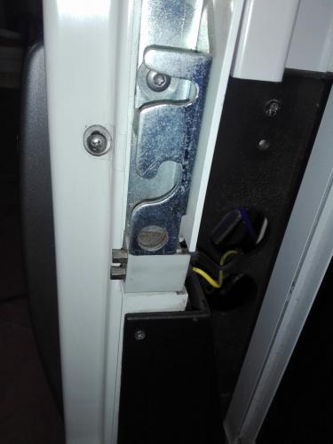

Questi sono i contatti che azionano la chiusura tramite il telcomando della centralizzata
Al led serve una resistenza e non è lampeggiante (ma forse non gli serve)
do sempre per scontata la resistenza anche perchè ormai compero tutti led lampeggianti già a 12 volt

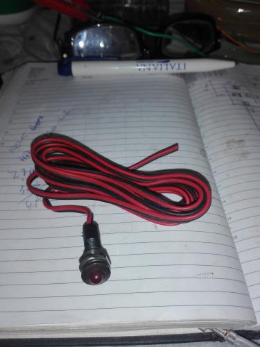

Si anche io uso quelli già a12 volt e questo tipo è anche lampeggiante (a proposito complimenti per i tuoi lavori sul camper)ciao e grazieIMG_20210122_145306.jpg
