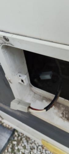

Inserito il 27/09/2025 alle: 12:13:40
In risposta al messaggio di Emme48 del 27/09/2025 alle 12:09:16
Da qui non è possibile capire quali sono i 2 fili giusti. Prova a mettere qualche foto dettagliata...
IMG20250926185702(1).jpgResistenza 12 volt?

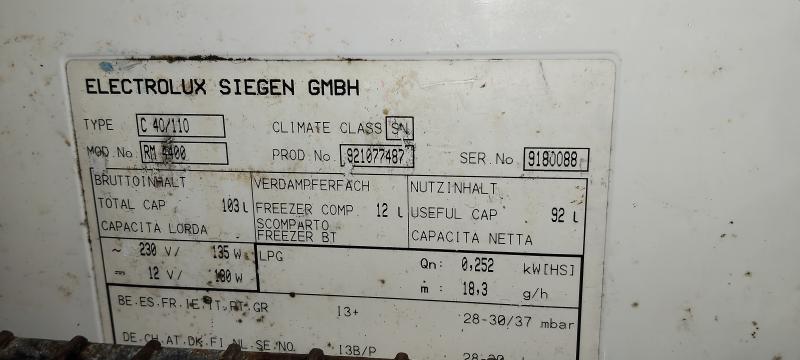

Inserito il 27/09/2025 alle: 12:45:27
In risposta al messaggio di Laikone del 27/09/2025 alle 12:19:30
mai avuto un Elnagh guarda dentro alfrigo, sulla cornice della porta, di solito ci sono delle etichette...

Inserito il 27/09/2025 alle: 13:21:01
In risposta al messaggio di fernando63 del 27/09/2025 alle 12:13:40
Resistenza 12 volt?
Misura la tensione col tester, ovviamente NON devi essere collegato al 230 Volt.
Serve un minimo di manualità... elettrica per capire di cosa si tratta...
23/12/2011 3318
Inserito il 27/09/2025 alle: 13:42:40
In risposta al messaggio di fernando63 del 27/09/2025 alle 12:45:27
Ecco la foto
Prova senza nessuna alimentazione, usa il tester in Ohm, se leggi 300/400 ohm è la resistenza della 230V, se leggi  pochi ohm, circa 2, è la resistenza della 12V.

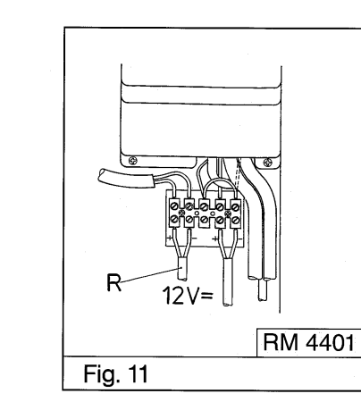

31/03/2004 21022
Inserito il 27/09/2025 alle: 15:39:31
Ecco la foto
questo schema è del modello 4401, non credo differisca più di tanto dal tuo modello, il 4400.
Prova a controllare ditero al frigo se vedi questo layout di collegamento

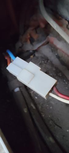

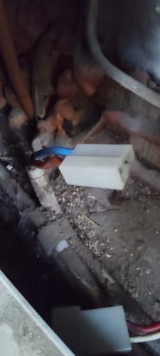

Inserito il 27/09/2025 alle: 16:23:59
In risposta al messaggio di Laikone del 27/09/2025 alle 15:39:31
questo schema è del modello 4401, non credo differisca più di tanto dal tuo modello, il 4400. Prova a controllare ditero al frigo se vedi questo layout di collegamento
No laikone! Ho postato le foto! dietro la griglia ho solo 4 cavi collegati tra loro tramite un faston isolato. 2 sono di diametro 3mm e sono blu e marrone, gli altri 2 sono uno rosso e uno bianco  di diametro inferiore credo sia da 2,5 mm

31/03/2004 21022
Inserito il 27/09/2025 alle: 17:51:03
In risposta al messaggio di fernando63 del 27/09/2025 alle 16:23:59
purtroppo i colori non aiutano quando gli impianti sono fatti a mo di cantinaro style...
Credo ti convenga allora collegare il mezzo alla rete 230V e accendere il frigo con la 230V e controllare su quale cavi arriva la 230.
La logica direbbe il blue e il marron, ma non mi stuperei se non fosse così...
Se così fosse, è chiaro che la resistenza a 12V è alimentata dal rosso e dal bianco. Il diametro 3mmq non lo ritengo possibile, o 2,5 o 4mmq.
