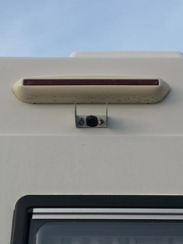

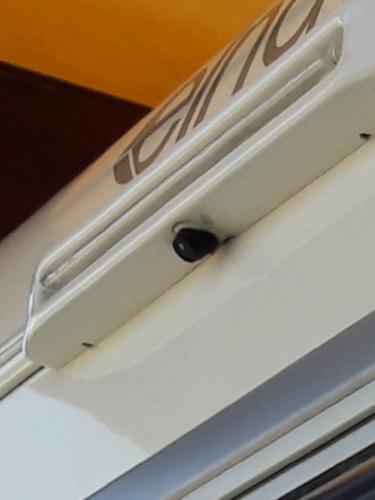

mi si è rotta la telecamera, dovendola sostituire mi sono chiesto se era proprio indispensabile montarne una con supporto, tre fori nella scocca per una telecamera, nel lavaggio del camper da solamente fastidio, ho voluto provare a montarne una ad incasso
è esattamente dello stesso diametro del foro esistente

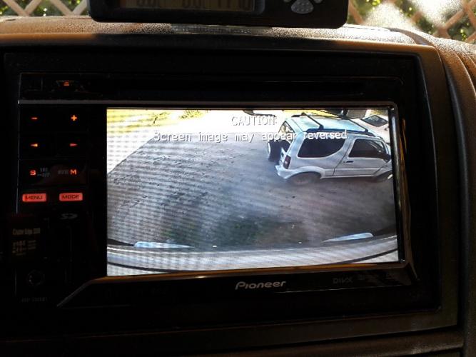

ho dovuto capovolgere l’immagine ed impostarla in bianco e nero, per evitare di vedere le strisce colorate capovolte, la visione è perfetta, ha un angolo di 170 gradi, poi il costo, 12,00 euro, per il momento la sto testando, ho anche la sua con tanto di supporto pagata 80,00 euro

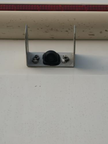

Il carterino del terzo stop potrebbe essere perfetto per ospitare una retrocamera, io ho fatto così senza dover forare o incollare nulla sulla parete posteriore.
La retrocamera è molto piccola, e l'ho inclinata perfettamente ad inquadrare il paraurti poteriore, ho cercato e trovato apposta una retrocamera senza le fastidiose linee guida...

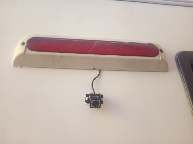

me la son trovata, se l’avessi messa io non avrei forato nulla, oltretutto per passare i cavi hanno messo una  canaletta antiestetica in bagno, a metterla non è stato il precedente proprietario ma un allestitore, ho la fattura.
Ho aperto questo post proprio per informare chi volesse mettere la retro camera, non serve a nulla buttare centinaia di euro, vanno benissimo le economiche e sono molto più estetiche

Sono talmente leggere che basta incollarla con il Sikaflex.
Poi si può coprire con un carter, io ho usato la curva di una canaletta (anche questa incollata)
