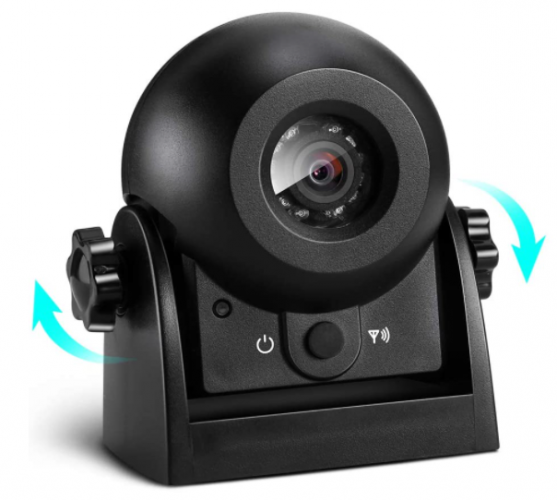

Ciao anche io sto valutando di istallare una retrocamera esterna wifi ed avevo trovata questa :
è magnetica IP68 con batteria interna ricaricabile e si visualizza sullo smartphone

Ciao anche io sto valutando di istallare una retrocamera esterna wifi ed avevo trovata questa : è magnetica IP68 con batteria interna ricaricabile e si visualizza sullo smartphone
Scommetti che si scaricherà proprio quando dovrai fare una manovra veloce? laugh

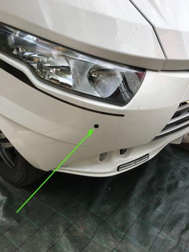

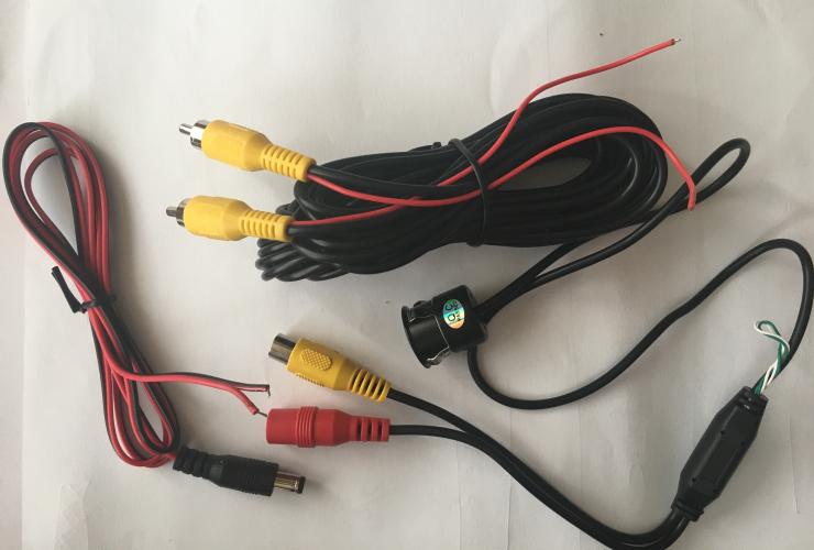

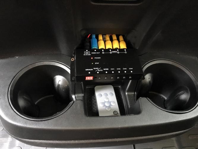

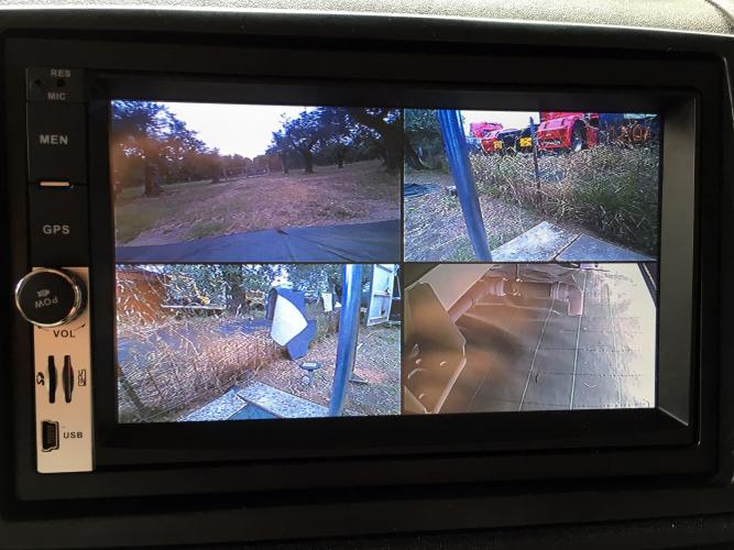

io ho installato due telecamere sugli spigoli esterni del paraurti anteriore, una sotto la targa, una in alto sullo stop e una sul tubo di scarico. Sono 5 telecamere, quella sullo stop si attiva con la retromarcia, le altre 4 le comando io a mia scelta con i pulsanti del quad video o tramite telecomando.
Dimenticavo; nessun wifi, tutto cablato, si fa prima a dirlo che a farlo il lavoro. Ecco alcune foto del sistema:

In risposta al messaggio di Karbon17 del 06/04/2021 alle 20:23:42
E' da tempo che sto pensando di utilizzare una webcam wifi come retrocamera.
I vantaggi sarebbero la qualita' dell' immagine e l'affidabilita' della connessione.
Vedo pero' tanti svantaggi.
Una webcam da esterni ha dimensioni notevoli e quindi sarebbe un problema fissarla.
Dubito poi che resista alle vibrazioni.
Sicuramente deve avere una alimentazione fissa.
Naturalmente e' necessario avere a bordo una connessione dati sempre attiva.
Nell'uso pratico infine, bisogna ogni volta attivare l' applicazione.
Una prova comunque non mi dispiacerebbe farla.
