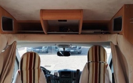

Smonta la plafoniera (è ad incastro) e infila i cavi dentro la cappelliera (soffitto della cabina)fino ad arrivare ad un montante (dx o sx) , dentro la cappelliera c'è spazio a sufficienza; una volta smontato anche uno dei montanti del parabrezza devi smontare anche il battitacco e il profilo curvo più in alto, dal battitacco poi vai dove vuoi...

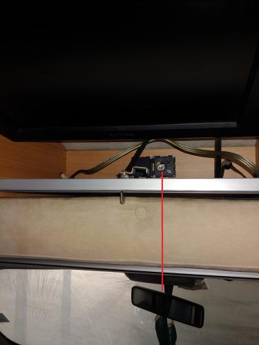

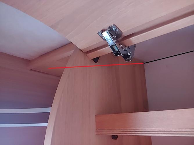

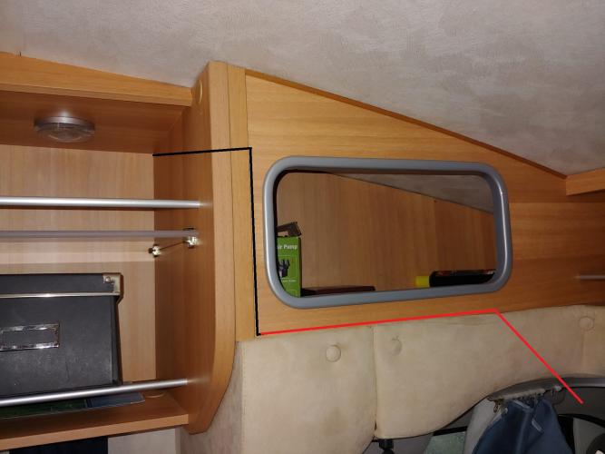

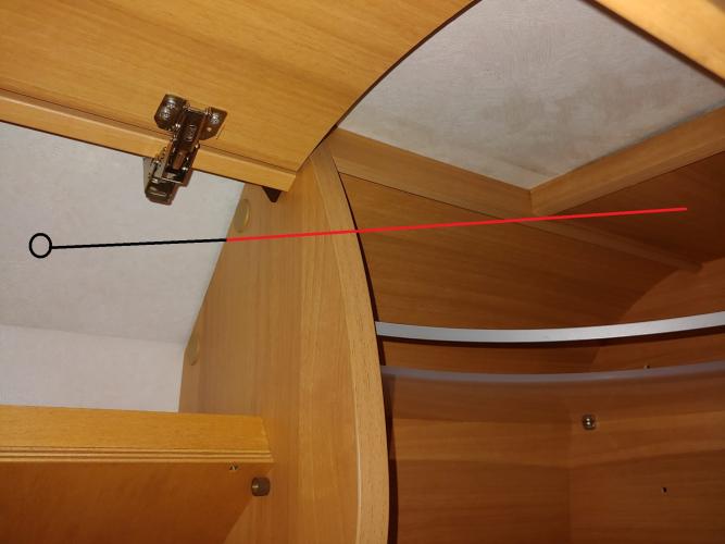

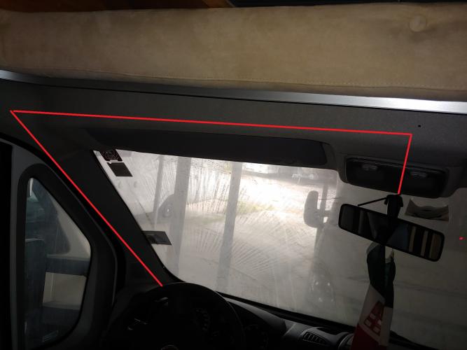

Oggi ho fatto un altro sopralluogo,
per il posteriore pensavo di bucare sotto alla stop, poi passare dietro la parete qui sotto e sbucare nei pensili laterali
Parte nero a vista
parte rossa dovrei farla passare dietro ai pensili ancora non so come
e cosi via sino nella parte anteriore del camper
da qui scendere nella cappeliera del camper, e con il video proseguire allo specchietto e con alimentazione scendere tramite profilo sinistro sotto cruscotto dove prendere 12v e inserire interruttore (voglio evitare che si accenda tramite retromarcia, preferisco accenderla io in manovra e lasciarla accesa
per alimentare lo specchio posso arrivare direttamente da sopra
dove c'e' la 12 del tv
Cosi facendo riesco a mantere tutti i cavi all'interno.
che dite si può fare ? il problema sarà far passare il filo nella parte posteriore sotto i pensili e nella cappeliera che non ho idea di come smontarla
Suggerimenti ?
Alternativa metterla sul paraurti arrivare in cabina e salire dal montante sinistro
Modificato da walter66 il 16/05/2020 alle 13:54:18
10/08/2003 9591
Inserito il 16/05/2020 alle: 14:22:45
In risposta al messaggio di walter66 del 16/05/2020 alle 13:52:17
Oggi ho fatto un altro sopralluogo, per il posteriore pensavo di bucare sotto alla stop, poi passare dietro la parete qui sotto e sbucare nei pensili laterali Parte nero a vista parte rossa dovrei farla passare dietro ai
pensili ancora non so come e cosi via sino nella parte anteriore del camper da qui scendere nella cappeliera del camper, e con il video proseguire allo specchietto e con alimentazione scendere tramite profilo sinistro sotto cruscotto dove prendere 12v e inserire interruttore (voglio evitare che si accenda tramite retromarcia, preferisco accenderla io in manovra e lasciarla accesa per alimentare lo specchio posso arrivare direttamente da sopra dove c'e' la 12 del tv Cosi facendo riesco a mantere tutti i cavi all'interno. che dite si può fare ? il problema sarà far passare il filo nella parte posteriore sotto i pensili e nella cappeliera che non ho idea di come smontarla Suggerimenti ? Alternativa metterla sul paraurti arrivare in cabina e salire dal montante sinistro
Ciao Walter.
Tutto e' possibile fare, ma secondo me e' un lavoraccio e personalmente non lo farei maisurprise
Sicuramente piu' semplice la telecamera sul paraurti o sulla targa e cavo passato sotto il veicolo opportunamente protetto.
Forse non e' la soluzione perfetta, ma se la telecamera ha un buon angolo di ripresa il sistema dovrebbe funzionare.
"preferisco accenderla io in manovra e lasciarla accesa"
Assolutamente d'accordo.smiley

Inserito il 16/05/2020 alle: 14:35:46
Sembra fattibile...
Alcune consideraziono in ordine sparso:
  • Se alimenti dalla presa 12V della TV dovrai per forza tenere la centralina del camper sempre accesa, io ad esempio sono abituato in viaggio a spegnerla.
  • La cappelliera non hai bisogno di smontarla, con un sondino o fil di ferro ti aiuti per  passaggio dei cavi
  • Per il passaggio dentro ai pensili io ho forato tra pensile e pensile nella parte bassa, così non si vede, e protetto il tutto con una piccola canalina.
  • Mio nonno che faceva le botti diceva sempre " 100 misure un taglio solo" in questo caso "buco", prima di forare ragiona attentamente a dove sbucherai e gli ingombri del trapano...
  • Studia i percorsi ottimali, dovrai smontare per forza qualche conponente del tuo VR.

walter66
walter66
27/09/2004 397
Inserito il 16/05/2020 alle: 15:12:51
In risposta al messaggio di camperistadoc del 16/05/2020 alle 14:35:46
Sembra fattibile... Alcune consideraziono in ordine sparso: Se alimenti dalla presa 12V della TV dovrai per forza tenere la centralina del camper sempre accesa, io ad esempio sono abituato in viaggio a spegnerla.  La cappelliera
non hai bisogno di smontarla, con un sondino o fil di ferro ti aiuti per  passaggio dei cavi  Per il passaggio dentro ai pensili io ho forato tra pensile e pensile nella parte bassa, così non si vede, e protetto il tutto con una piccola canalina.  Mio nonno che faceva le botti diceva sempre 100 misure un taglio solo in questo caso buco, prima di forare ragiona attentamente a dove sbucherai e gli ingombri del trapano...  Studia i percorsi ottimali, dovrai smontare per forza qualche conponente del tuo VR.Ciao
a questo non ci avevo pensato
nella parte alta hanno già il foro per far passare i cavi
devo valutare come arrivare con alimentazione in quanto si attacca alla 12 ma poi ha un attacco per accendisigari e dall'altra parte una mini USB con 3 metri di cavo

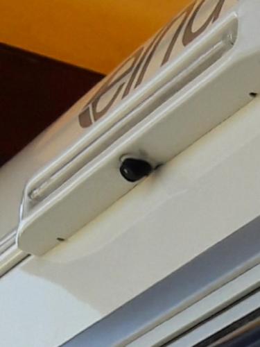

Io ho sfruttato il cavo della lampadina della retromarcia e la camera sulla targa, poco cavo in giro e si accende quando serve senza premere tasti, passaggio sotto pianale ed entrata sotto il bocchettone del serbatoio.
Completamente rimovibile senza segni e funziona da anni.

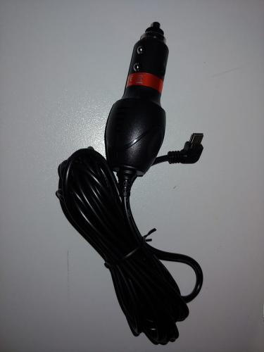

Taglia quel connettore per accendisigari e trova un punto dove collegarti con un capicorda e fusibile adeguati.

"Taglia quel connettore per accendisigari"
Per walter66
Per carita', non farlosmileysurprise.
C'e' dentro il riduttore di tensione da 12 volt a 5 volt (microusb)smileysurprise

Bene,
vi ringrazio tutti per i suggerimenti ma penso che si stia andando oltre.
tagliare l'attacco alla 12 volt non se ne parla, è un riduttore di tensione, mettere fili ad alto rendimento, alla fine devo vedere su uno specchietto di 7 pollici quando faccio manovra. è solo un ausilio.
Quello che dite ci stà tutto ma non credo che lo seguiro. Ho appezzato molto i consigli su come passare i cavi, ora devo decidere come prendere l'alimentazione, sono intenzionato a mettere un pulsante per attivare la retrocamera senza aspettare che si innesti con la retro ma vorrei fare in modo che quando spengo il quadro si spenga tutto.
camperistadoc
camperistadoc
04/10/2010 3543
Inserito il 16/05/2020 alle: 19:14:38
Porca miseria, avete ragione!!
Non mi ero curato di osservare il connettore crying
Ho scritto di tagliarlo via perchè quei connettori volanti sono farlocchi, fanno contatto una volta si e dieci no e si scaldano...
Lo avessi avuto io lo avrei aperto e fatto comunque una connessione "stabile".
Comunque saggia scelta quella dell'interruttore che spegne/accende tutto, aspettare che lo faccia la lampadina della retromarcia è fastidioso.
Buon lavoroyes
