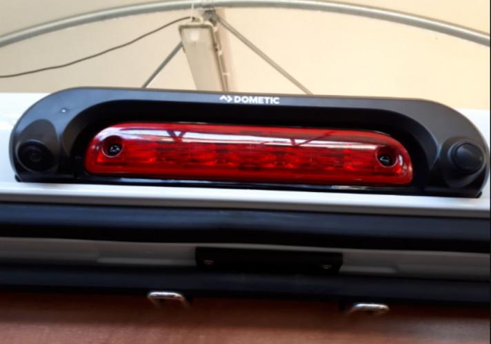

Io sul furgonato ho questa, costicchia ma è spettacolare, una camera grandangolo per la retro su schermo radio alpine 9" e seconda camera con angolo più stretto 60° per monitor su specchietto retrovisore Cattura(136).JPG
non so se esiste qualcosa di compatibile per il tuo motorhome

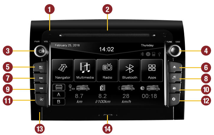

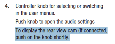

Ho anch’io un Gnaus Platinum Selection (semintegrale) e se hai la radio del pacchetto, se premi e tieni premuto il pulsante DX si attiva in modo permanente la retrocamera (mai utilizzata) enlightened
Il tutto se ti hanno installato questa 2 DIN: “VNC2720 FI” altrimenti verifica nelle opzioni di quella installata wink

Io sul furgonato ho questa, costicchia ma è spettacolare, una camera grandangolo per la retro su schermo radio alpine 9 e seconda camera con angolo più stretto 60° per monitor su specchietto retrovisore  non so se esiste qualcosa di compatibile per il tuo motorhome
Belle le telecamere della Dometic.

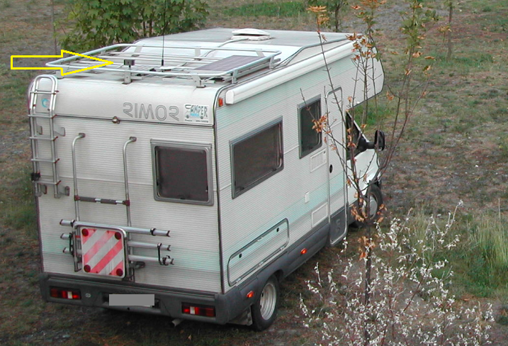

Sul mio primo camper Rimor, avevo realizzato una telecamera motorizzata sul tetto capace di ruotare all'infinito.
La rotazione era fatta con un motorino demoltiplicato, reduce dal movimento del nastro inchiostrato di una stampante.
Il contatto elettrico strisciante era un normale jack stereo ( massa   +12   segnaleTV ).
La cosa veramente utile era l'immissione inclinata in una strada dove le auto arrivano dal punto cieco da... "ore 4" (come direbbero in aereonautica).
Sul monitor in B&N avevo aggiunto due pulsanti dx.sx per ruotare la telecamera, spesso per verificare ponti bassi, fili elettrici, ecc.
Il TV da 5 pollici con pulsanti era alloggiato sotto il sedile passeggero rivolto verso la guida, ma con una prolunga RS232 potevo portarmelo in mansarda.
Rivolto indietro come specchietto non lo usavo mai, ma vedere se toccavo sopra o avvistare i veicoli provenienti dal punto cieco era impagabile.
Esistono videocamere che ruotano all'infinito o devo costruirmela di nuovo?
Quella si che sarebbe davvero utile.

Confermo che sulla mia 2 DIN posso attivare permanente ed in marcia la visione della retrocamera – sino ad oggi non l’ho mai utilizzata "realmente" durante la marcia (l’ho testata e so che in caso di necessità posso attivarla) wink
Prova a leggere sul manuale se tale opzione c’è ed è attivabile

Ho ritrovato una vecchia foto.
Si vede la telecamera con rotazione infinita sull'asse orizzontale (autocostruita)
Era veramente una cosa utilissima nelle immissioni in strade con angolo cieco.
Marco.

Ho ritrovato una vecchia foto. Si vede la telecamera con rotazione infinita sull'asse orizzontale (autocostruita) Era veramente una cosa utilissima nelle immissioni in strade con angolo cieco. Marco.
Praticamente l'equivalente di un periscopio wink
Mi sembra in foto di vedere anche una retrocamera sulla parete posteriore, o è qualcosa d'altro.

Praticamente l'equivalente di un periscopio  Mi sembra in foto di vedere anche una retrocamera sulla parete posteriore, o è qualcosa d'altro.
Si tratta di una telecamera che avevo messo dentro un fanale anteriore da bicicletta.

Confermo che sulla mia 2 DIN posso attivare permanente ed in marcia la visione della retrocamera – sino ad oggi non l’ho mai utilizzata realmente durante la marcia (l’ho testata e so che in caso di necessità posso attivarla) Prova a leggere sul manuale se tale opzione c’è ed è attivabile
Me la spieghi meglio, cortesemente,...
Il cruscotto tiene un video grande (in pratica è quello del VW Transporter T6) dove c'è di tutto...dici che nelle impostazioni dovrei rinvenire a tale opzione??

 Francesco, la mia 2 DIN tramite il pulsante 4:
attiva in modo permanente la visione della retrocamera come “specchietto retrovisore”
Purtroppo non conosco il sistema installato sul VW Transporter T6 ... il mio consiglio è quello di verificare sul manuale (della radio  / T6) se è presente l’opzione (supportata dall'impianto della retrocamera) che attiva la videocamera posteriore in modo permanente. Se non fosse disponibile, l’unica soluzione è installare un pulsante ad hoc che attiva la videocamera posteriore wink
Se hai un riferimento della Radio/2 DIN/Sistema si potrebbe cercare in rete enlightened
