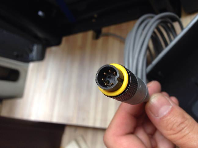

Se hai il cavo WAECO potrai montare solo WAECO a meno di non usare adattatori WAECO per trasformare in RCA.
Il Cavo Waeco, installato anche da Hymer, ha connettori proprietari come questi
Maschio:
e relativa femmina (dove ho ricavato la piedinatura se servisse a qualcuno)
Si trovano anche uguali ma cinesi, come per esempio QUESTO o anche su alibaba.

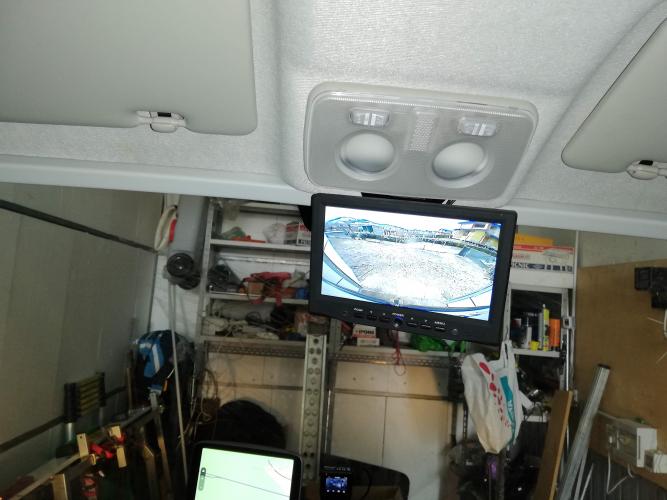

Io ho il monitor WAECO M75LX che con un po di lavoro sono riuscito a inserire nel cruscotto, e si vede che è una favola, senza riflessi anche con molta luce. Purtroppo pagato una piccola follia, ma sono molto contento. Nasce per uso su camion e bus.
Volendo ha 4 ingressi camera commutabili.
prima avevo una radio doppio din ma impossibile da veder con il sole.
Come camera ho la WAECO Cam50NAV e non è male, piccola e discreta.
Da notare che negli anni WAECO ha variato il tipo di connettore e quindi di cavo, e dipnde dall anno del camper.
QUI comunque un documento che chiarisce un po le cose.

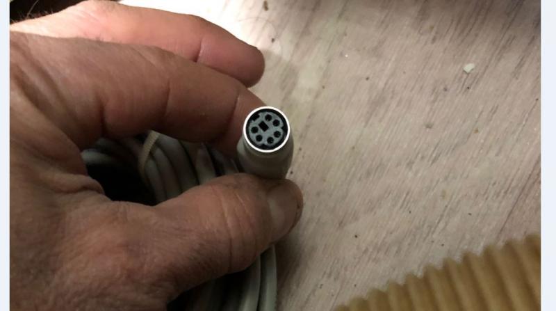

Nel mio infatti è montato un cavo ancora diverso che ha connettori di tipo PS/2 da pc, dato che non riesco a trovare degli adattatori (vorrei evitare di installare i prodotti Waeco che pur ottimi sono molto costosi) me gli sto facendo costruire in modo da poter collegare monitor e retrocamere con i più comuni connettori rca, solo che non so che prodotti acquistare.
Quello è il cavo WAECO che avevo sul mio precedente HYMER del 2007.
Esistono adattatori WAECO a RCA sia per lato camera che per lato monitor.
Non so se ti puo servire, ma allora ricavai la piedinatura proprio di quel connettore come il tuo
Per il tuo cavo, l adattatore lato camera (dove tu hai la femmina) è QUESTO
invece l adattatore lato monitor (dove tu hai il maschio) è QUESTO
(da questo adattatore ho ricavato lo schema di cui sopra).

Quello è il cavo WAECO che avevo sul mio precedente HYMER del 2007. Esistono adattatori WAECO a RCA sia per lato camera che per lato monitor. Non so se ti puo servire, ma allora ricavai la piedinatura proprio di quel connettore
come il tuo Per il tuo cavo, l adattatore lato camera (dove tu hai la femmina) è QUESTO invece l adattatore lato monitor (dove tu hai il maschio) è QUESTO (da questo adattatore ho ricavato lo schema di cui sopra).
Grazie dello schema, può sempre tornare utile. Quegli adattatori gli avevo visti in un tuo post vecchio, a parte che non sono disponibili gli volevo comunque che mi portassero anche l'alimentazione alla retrocamera, così collego solo l'alimentazione lato cabina, fortunatamente ho trovato un negozio che me li costruisce.

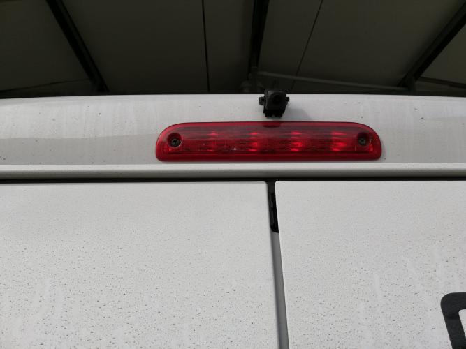

Ho un ecovip e ha il buco giusto per far uscire il cavo nello spoiler in plastica e la retro è fissata con viti parker e sigillante ... diciamo che con questa dovrei fare un bel foro...surprise

Io ho montato questa:
https://www.ebay.it/itm/PIONEER...
Riesco a vedere dal paraurti del camper all'infinito, con ottima definizione e colori. Perfetta anche in condizioni di scarsa illuminazione e nelle retromarce notturne.
Sono foto fatte di fretta, penso che potrò farne di migliori in futuro.

In risposta al messaggio di emiliano69 del 08/02/2019 alle 08:41:47
Esatto, il problema dell adattatore posteriore è che non porta la alimentazione, che invece nel cavo c'è e quindi èuna cavolata.
Quello anteriore invece porta la alimentazione al cavo.
Dai lo schema a chi te li costruisce, perchè nel cavo il conduttore AV è schermato, quello dei 12v no, e quindi chi fa gli adattatori deve sapere su quale PIN connettere i segnali AV
