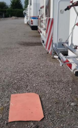

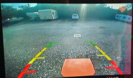

Quest'anno ho fatto un esperimento, ho messo la telecamera, uguale a quella del link messo da gduca, sul cartello dei carichi sporgenti, esattamente al. centro del bordo superiore. Non ti sto a stressare per dirti come l'ho collegata laugh
Ecco come si "vede" dal cartello:
Tanto per avere idea di dove e' il cartello:
Peccato per le linee guida che danno fastidio, ma ora escono dei modelli con due fili da tagliare se si vogliono o meno le linee guida oppure la visione reale e non specchiata.
Per me e' un ottimo compromesso tra il terzo stop (avendo le biciclette) e la targa, purtroppo c'e' il problema del cablaggio ma soprattutto  che ti fregano il cartello con tanto di telecamera.

ho messo la telecamera, uguale a quella del link messo da gduca, sul cartello dei carichi sporgenti, esattamente al. centro del bordo superiore. Non ti sto a stressare per dirti come l'ho collegata  Ecco come si vede dal cartello: Tanto per avere idea di dove e' il cartello: Peccato per le linee guida che danno fastidio, ma ora escono dei modelli con due fili da tagliare se si vogliono o meno le linee guida oppure la visione reale e non specchiata. Per me e' un ottimo compromesso tra il terzo stop (avendo le biciclette) e la targa, purtroppo c'e' il problema del cablaggio ma soprattutto  che ti fregano il cartello con tanto di telecamera. Renzo.
Io ho un Samsung S5, e pensavo che anche tutti gli altri vedessero gli IR.
Se non avessi modo di sistemare le bici nel garage (le pochissime volte in cuui porto le bici), piuttosto farei senza bici che senza telecamera.
Dove la hai messa si vede bene, ma come hai detto anche tu ha parecchie criticità.
