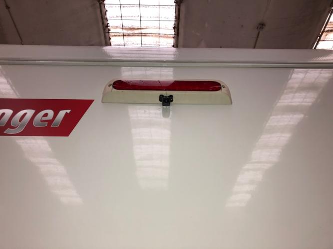

Per l’installazione ho dovuto farmi realizzare degli adattatori che mi hanno fatto perdere parecchio tempo e sono riuscito a farmi montare la retrocamera solo da poche settimane.
il modello che ho scelto alla fine é questo
https://www.amazon.it/dp/B079DQ...

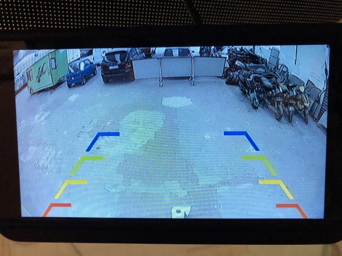

Per la qualità non mi posso lamentare, mi sembra veramente ottima, ho preso anche 2-3 acquazzoni non da poco ma funziona bene e si vede discretamente anche in condizioni di luce scarsa.
L’unica cosa é che non si possono eliminare le linee guida e se montata parallelamente alla parete posteriore l’inclinazione non é sufficiente ad inquadrare la parte bassa, occorrerebbe capovolgerla e capovolgere l’immagine sul monitor ma in questo modo le linee guida sarebbero sulla parte alta dello schermo falsando il suo utilizzo (spero di essermi riuscito a spiegare bene).
Per ovviare a questo l’ho fatta installare sotto al terzo stop in modo che punta già verso il basso e rimane anche riparata, mi sembra un buon compromesso, se ti servono altre informazioni chiedi pure.

Per come l'ho installata io non ho inquadrato il paraurti ma ho visto a quale distanza sono dalla fine immagine e so come regolarmi, in questo modo è comoda anche in marcia per controllare dietro, in alcune occasioni è utile, l'angolo di visione è ampio e copre molto più del mezzo.
La visione notturna è buona, non l'ho mai provata però in totale assenza di luce, ha una discreta sensibilità per essere senza infrarossi.
L'unico neo come ti dicevo è il montaggio, se la devi installare parallela alla parete secondo me non va bene perchè non riesci ad inclinarla a sufficienza, visto l'ottimo servizio di Amazon puoi comunque ordinarla e restituirla se non fa al caso tuo, se ti può essere utile posso fare qualche foto.

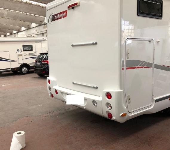

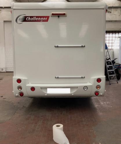

Come promesso ho fatto qualche foto, ho messo un rotolo di carta in terra per farti avere un'idea dell'inquadratura e delle distanze.

A che servono quelle due righe orizzontali sul retro del tuo camper ?
per appendere la ruota di scorta o il portabici? Mi sembrano strane.

A che servono quelle due righe orizzontali sul retro del tuo camper ? per appendere la ruota di scorta o il portabici? Mi sembrano strane.
E’ la predisposizione per il montaggio del portabici.

Grazie mille,
in effetti non fa al caso mio perchè ha poca profondità. Per poterla usare in marcia bisogna rinunciare a vedere il paraurti.
