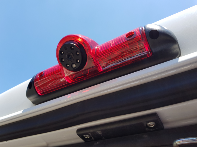

buonasera a tutti volevo sapere cortesemente se qualcuno ha mai montato un oggetto simile ,
https://www.ebay.it/itm/Telecam...
volevo provare a montarla sul mio mezzo grazie anticipatamente

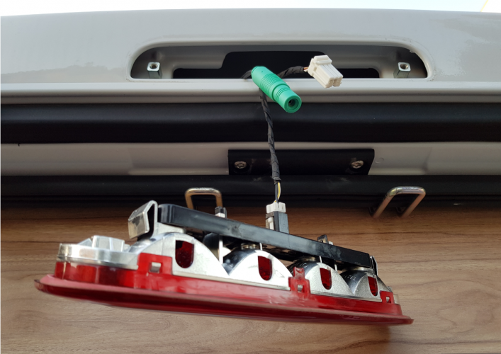

A me la retrocamera l’ha montata ol venditore.
Avevo un problema di interferenze e l’ho smontata e ho visto che al terzo stop ci arrivava anche uno spinotto volante che mi sa che era la predisposizione ma loro non l’avevano usata.
L’ho usata io ma solo per l’alimentazione (che era quella che dava problemi).
Non ho però cercato l’altro capo in zona cruscotto.

grazie per le risposte domani vado al rimessaggio e provo a smontare il terzo stop l'unica cosa che ho capito e che ci sono 2 tipi di telecamere ,una si monta dall'esterno e una dall'interno domani vedo...

buonasera a tutti ho smontato il terzo stop ma non cè nessuna predisposizione ,cè solo uno spinotto con 3 fili con 12v fissa,ho deciso comunque di comprare la retrocamera ,appena arriva penso almeno un mese, proverò ad installarla,

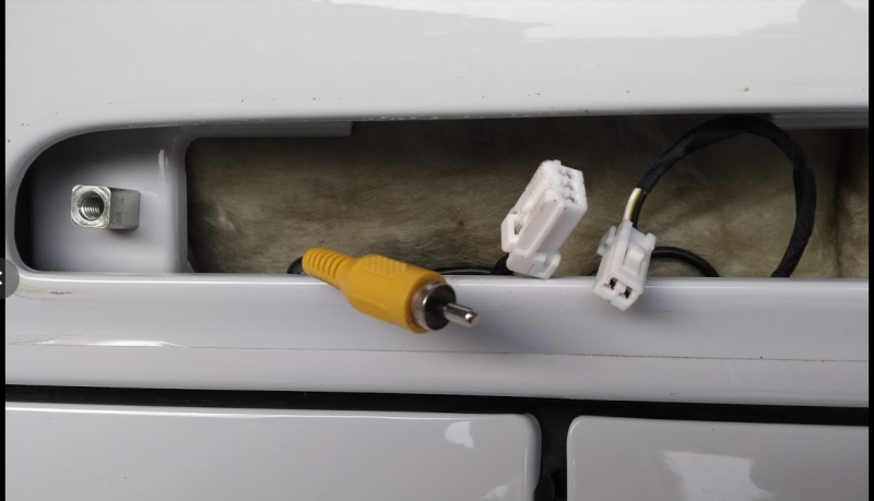

Controlla bene dentro l'isolante nell'intercapedine, che forse trovi una presa RCA VIDEO.
Sul mio furgonato oltre ad essere un po' nascosta, alla fine risultò che era anche interrotto il cavo, non funzionava una volta collegato al monitor.   Ho dovuto tirare un nuovo cavo VIDEO e uno dalla BS a 12v.
N.B. La presa che vedi a tre fili è la 12v che andrebbe collegata alla plafoniera posteriore del Ducato versione bus 9 posti, ed è temporizzata a 3 minuti!

Sui furgonati la predisposizione per la retrocamera, generalmente va richiesta in fase di acquisto (è un optional a pagamento), non so se qualcuno la fornisce standard (anche se non la richiedi).
Io sul mio Hymercar (X290 del 2018) l'ho richiesta e dietro al terzo stop ho questo, ovviamente il cavo video arriva dietro alla zona radio.
Poi ho montato questa retrocamera
E' esattamente come la tua, l'ho comperata in un altro posto.
La cosa importantissima, è che le viti di fissaggio siano esterne, perchè se sono interne ti tocca smontare il mobilio.
Nel tuo annuncio leggo che è disponibile con le viti esterne, a quanto leggo mi sembra che sia così, vedo che fanno un confronto con la versione con viti da dentro (che loro indicano come "altro meno costoso", quindi sembra il loro prodotto)
La mia funziona ottimamente, ed avendo le viti della gemma rossa esterne, è comunque tutta waterproof (ci son le guarnizioni).
