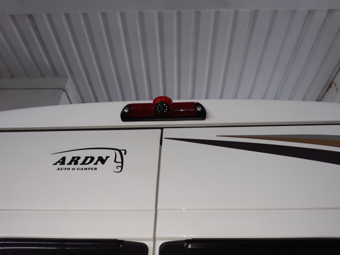

ciao gio effettivamente ho dovuto limare la parte di plastica della telecamera per farla aderire bene alla carrozzeria dopo dovrai prendere delle viti più lunghe per installare la telecamera se posso stasera passo al rimessaggio e faccio una foto

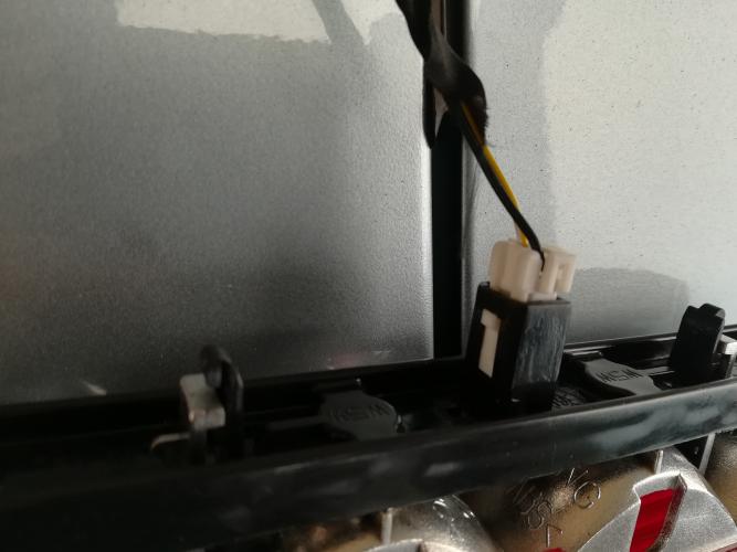

Avevi la predisposizione sul lato camper?
Hai le foto dei connettori che hai cablato?
Io lato camper ho spinotto bianco e connettore nero

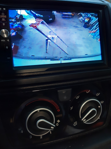

sul mio non c'era nessuna predisposizione ho passato i cavi sia video che alimentazione fino all'autoradio che è un erisin doppio din senza cambiare nessun spinotto buona giornata

il connettore della telecamera é quello con 4 pin e ghiera
